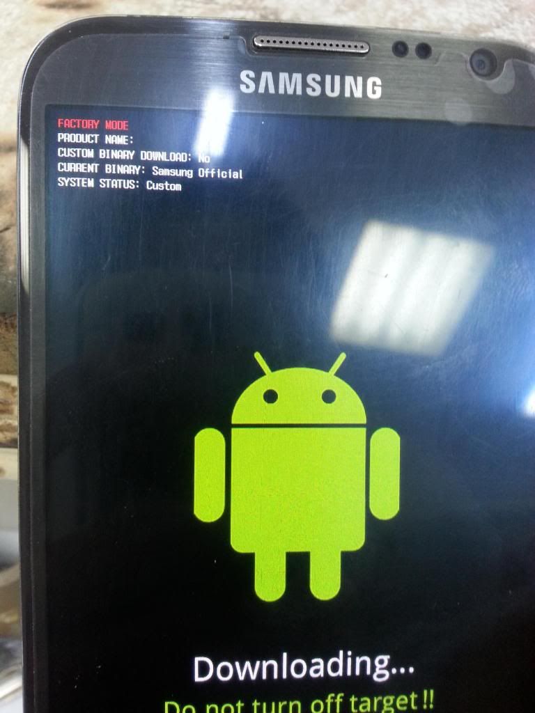

da ali stavka Product name je bitna..
jest' da je note2 na slici ali ovde pod Product name ne stoji nista, tu je eMMC mrtav..
ovde je eMMC ciitav...
konektor punjenja je njemu na fleticu pa bi trebalo zameniti taj fletic... to moze biti uzrok toga da pokazuje punjenje i kad nije na punjacu, recimo... ili da ne puni...
