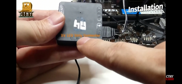

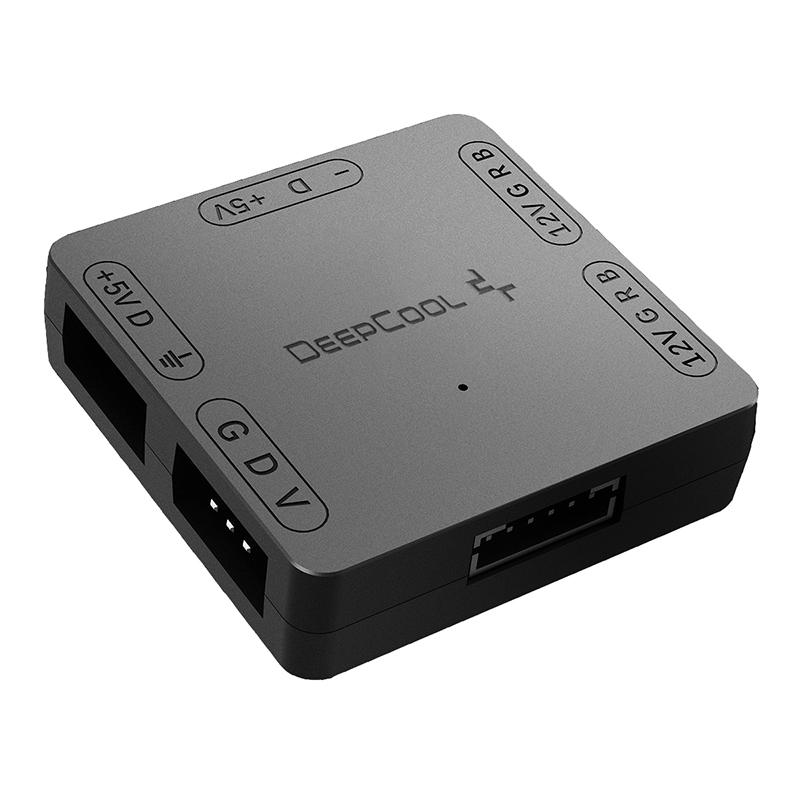

Pozdrav, posto mi ploca nema 5v prikljucak, video sam da postoji neki deepcool converter i on prebaci sa 12v na 5v.
Napaja se i konvertuje ovako.
Inace moja je greska sto mi je promaklo kad sam kupovao plocu sta mi je sve potrebno za a-rgb.
To nailazi sa problema na problem, jer sam isplanirao 7 ventilatora a-rgb, hladnjak a-rgb i traku a-rgb.
Gledao sam na YT da uglavnom iz konvertora prikace spliter sa 3 prikljucka ovde levo.
Gledao sam da neko kaci ventilatore:
(na 6:50)
A vidim da je neko zakacio i argb kuler za procesor na isti ulaz:
(3:30)
Za argb traku nema brige, jer za nju ide zasebno pri vrhu konvertora.
Kao sto sam naveo moj problem se javlja jer imam vise konektora nego neko sto je pokazao na YT, 7 ventilatora i cpu ventilator.

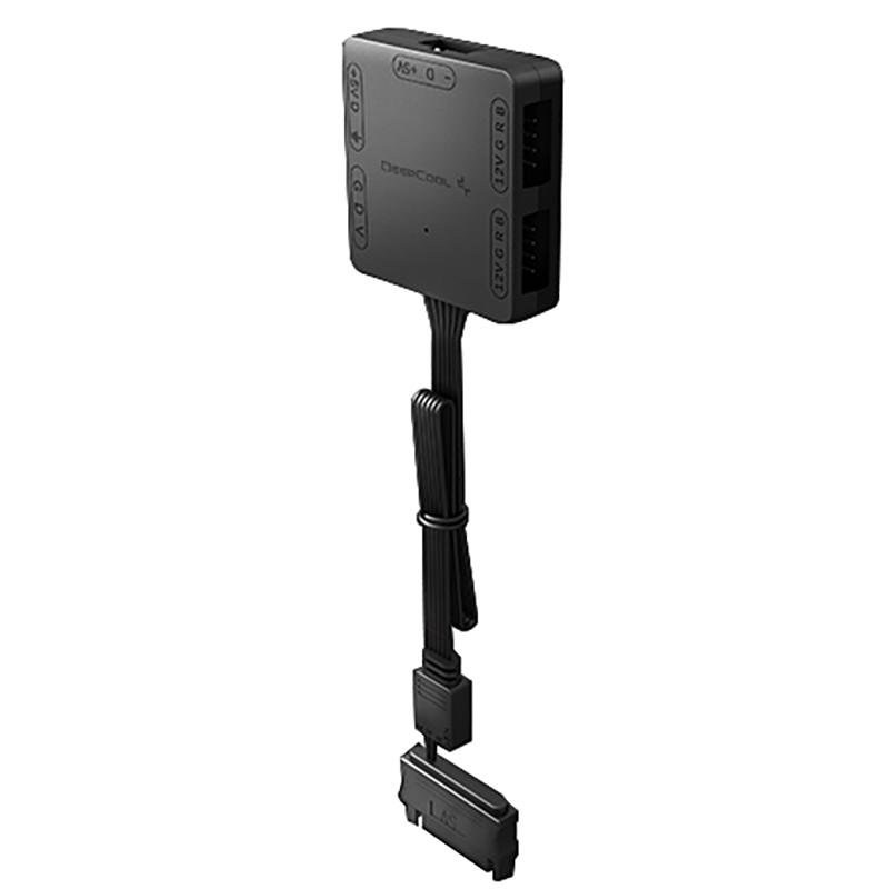

Ono sto se pitam da li bi iz ovog konvertera smelo da se prikaci ovakav spliter:
Pitam jer se ne razumem u ovakve stvari i na prvi pogled izgleda mi sumnjivo iz razloga jer vidim napajanje ovde i napajanje u konverteru, da se ne bi desilo svasta...
Ako je sve to uredu i izvodljivo, isto je pitanje da li smem na istom spliteru da prikacim ventilatore i ventilator od hladjenja, da li cu imati kontorolu u softweru sto se tice argb i brzine, da li ce mi prepoznati posebno za ventilatore i ventilator hladnjaka podesavanje brzina?
