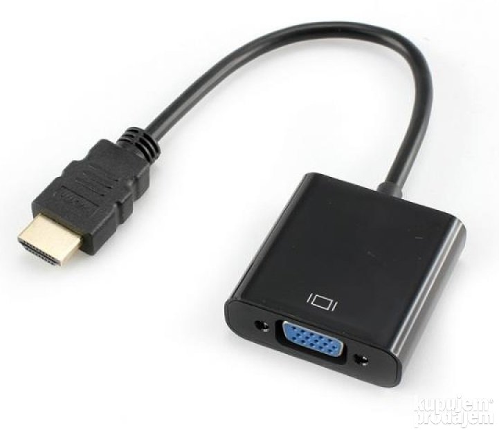

Da li da uzmem DP na VGA ili HDMI na VGA? Ili je nebitno.
15.921
11.717
Cusu 2 x 16 GB DDR4 3600 MHz
Uzmi dp na vga, možda ti hdmi zatreba.

Aj molim te kad sve pazaris i probas, javi ovde kako ti radi taj adapter koji si uzeo, posto sam citao da imas samo monitor sa VGA ulazom. Ja sam uzeo aktivni DVI-D na VGA i daje sliku, ali su boje tamnije, a narocito je problem sa bojama u tamnijem okruzenju gde se jedva vide. Ne znam da li je do adaptera ili do kompatibilnosti s monitorom, a trebam da nadjem od nekog drugi VGA kabl da probam. Doduse, ja sam probao na mojoj intel integrisanoj, a planiram da uzmem neku rx 570 ili rx 480, zavisi na sta povoljno naletim, pa ne znam kako bi radilo. Samo ako mozes javi koji si adapter uzeo i kako ti radi, da li si izgubio kvalitet slike, osvetljenja, itd. Pozz.

@Salamchuga Uzeo sam adapter i nemam nikakvih problema.
Mozda, i meni se cini da je slika nekako ostrija sa adapterom, barem kod mene, ali je problem sto je sve tamnije pa sam morao da povecavam i kontrast i gammu na monitoru, ali opet nisam dobio istu sliku kao sa VGA, na primer juce sam gledao seriju sa adapterom i kad je mracna pozadina jedva se vidi, kad sam vratio VGA, sve super. Probao sam i GTA 5 i zaista je nekako mracnije. Ne znam, probaj neku igru, pa pokusaj da se setis razlike u odnosu na staru karticu. Adapter ne bi trebao toliko da promeni kvalitet, ali sta je tu je...

Da , nekako su tamnije malo boje. Crna je vise tamnija. Probaj ovaj adapter sto sam poslao pa vidi da li ce da pomogne.
Salamchuga
04.09.2019.
47
Prvo cu da probam neki drugi VGA kabl, mada sumnjam da ce to da pomogne. A posle cu da vidim i ovaj HDMI na VGA, ali opet i sam kazes da su boje tamnije. Sad sve zavisi da li je kod tebe veca razlika. Videces kad probas neku igru ili film da li ce da ti smeta. Ne znam da li je mozda vredelo da se uzme neki skuplji iz prodavnice, jer su markirani, pa bi mozda bili kvalitetniji, a ovo je neki no name, ali u prodavnicama su oko 20e, sto nije malo, a opet je rizik ako ce davati istu sliku.

Tamnije je nego sto je bilo pre , i mislim da bolje izgleda. Igrao sam igrice i nisam primetio neku razliku. Znaci i ako su boje drugacije ne prave problem,bar meni. I mogu lagano ovako da igram.

Ok, stvar ukusa, mada je mozda kod tebe manje izrazeno, po meni mnogo bolje izgleda na VGA, odnosno izgleda kako i treba, dok se ovako gubi na kvalitetu, ako kojim slucajem igras GTA 5 videces razliku nocu. Mozda kad probam HDMI bude bolje.

Ako hoces priblizno isto osvetljenje i boje, cackaj malo opciju ''color calibration''. Ja sam samo podigao slajder za gamu, to je prva opcija na neke 3/4 umesto polovinu i sad je bolje. Videces posle game test za osvetljenje i tu bi trebalo na crnoj pozadini da nazires X slovo. Bitno je i da ne ode mnogo u tamno sivo, nego da se jedva vidi. Posle samo ides na next nekoliko puta do opcije apply i to je to. Ako ti ne odgovara, mozes da resetujes.
