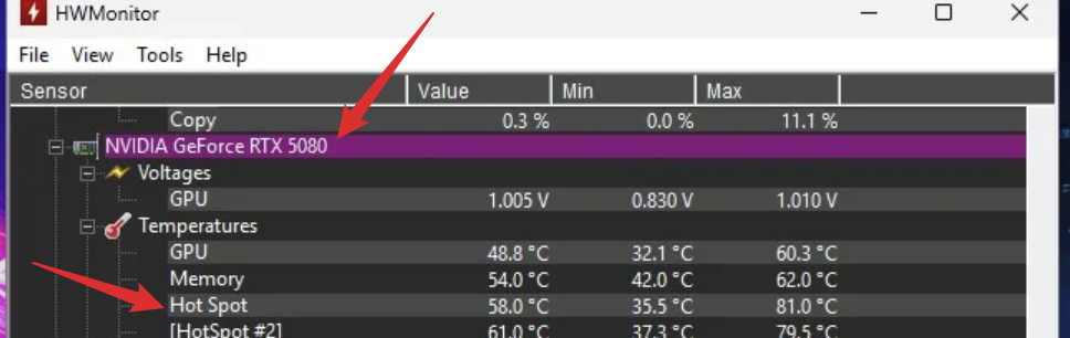

Vi sa 5xxx grafama od sad mozete da pratite i GPU hotspot temperature.
Za sada je dostupno samo na HWMonitor aplikaciji, al verovatno ce uskoro i ostali da ubace algoritam za sondu.

Bolje da ne prate, postoji razlog zasto je ugasen hotspot.

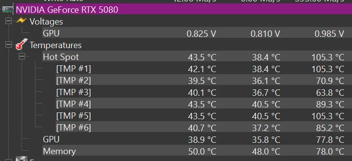

Evo jedan primer:

To nesto HWMonitor zabrljao pa ti pokazuje 6 hotspot vrednosti?
4.142
3.676
Nije moja kartica, ima 6 tacaka tacnije senzora, Monitor pokazuje svaku pojedinacno,vidi se gde dve daju 105c, ostale manje vise ok.

Pa ne bi trebalo da ih ima toliko.
Sustina hotspota je da od silnih senzora pokupi vrednosti samo sa onog koji prikazuje najvecu vrednost.

Ne, svaki graficki cip ima na desetine senzora po celoj povrsini i mere ocitavanja.
Hot spot je najveca temperatura koju ocita sa svih senzora. Ugavnom je u sredini cipa jer je tamo najteze rashladiti cip.
gpu temp je temperatura koja je prosek svih temperatura koje citaju senzori.

Ako misliš na **GPU hotspot** temperaturu koju prikazuje, recimo, **GPU-Z**, onda to nije temperatura sa jednog fizičkog senzora na određenom mestu.
Kod modernih GPU-ova (posebno AMD RDNA i novijih NVIDIA arhitektura), čip ima **mrežu temperaturnih senzora** raspoređenih po jezgru. Kontroler u svakom trenutku očitava sve te senzore i prijavljuje:
- **GPU Temperature** – prosečnu ili reprezentativnu temperaturu.
- **GPU Hotspot (Junction Temperature)** – **najvišu temperaturu** koju je u tom trenutku izmerio bilo koji od senzora na čipu.
Dakle, "hotspot" nije jedan unapred definisan senzor. To je **maksimalna vrednost** među desetinama (ili više) internih senzora, a mesto gde se nalazi može da se menja u zavisnosti od opterećenja.
Tačan raspored senzora proizvođači uglavnom ne objavljuju, ali se nalaze oko najkritičnijih delova GPU-a, kao što su:
- shader/compute jedinice,
- cache,
- front-end,
- memorijski kontroleri,
- drugi delovi jezgra koji mogu lokalno najviše da se zagrevaju.
Zato se može desiti da je, na primer:
- GPU Temperature = **68 °C**
- GPU Hotspot = **84 °C**
To ne znači da postoji jedan senzor koji je uvek na 84 °C, već da je u tom trenutku **jedna mala oblast čipa** dostigla tu temperaturu.
Na ovo ti mislis, al nije tako na svim kartama, amd je specificno imao i edge temp senzore...
