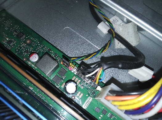

Pa RAM je do sada radio bez problema, takodje i SSD/SATA kabl, znaci trebao bih da probam sa tim svejedno? Ne mogu da nadjem jumper, zato sam i postavio slike, na internetu ne mogu da nadjem manual, samo one listove sa specifikacijama. Mozda je ovo na slici jumpee, ali se nalazi odmah pored front panela? Usput, opomeni me ako se ne vidi dobro na slikama, ovo saljem preko Tapatalka pa dosta smanjuje kvalitet slike.

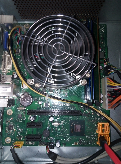

Zaboravih sliku da stavim

Kratkospojnik (džamper) je plastikom obložen komad metala. Ja ti kažem da pored baterije postoje dva pina (bez džampera) koja mi liče na clr_cmos. Ako je takva oznaka možeš to da probaš. Obavezno računar isključi iz stuje. Možeš da isključiš i kabl od monitora iz računara.

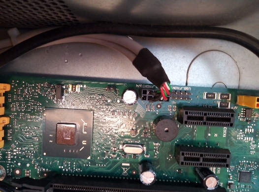

Mislis li na ovaj pored USB_FRONT? Nema nikakvu oznaku, a pored litijumske baterije nema nikakvih pinova. Znaci da probam sa ovim na slici, koliko bih trebao tu da ga ostavim, posto, koliko sam nalazio na internetu, govorili su da treba od 2, 3 sekunde pa do 5min. Takodje su neki govorili da ne treba pokrenuti racunar dok je jumper na Clr_Cmos pinovima, a neki da treba...

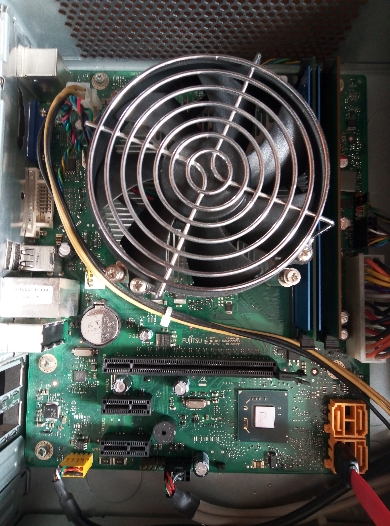

Ovi

Izvini, učinilo mi se da obe strane baterije (levo i desno) ima po dva pina. Šta da ti kažem: probaj! Sad nemaš šta da izgubiš! :thumb:

Nisam siguran za pinove poslednje slike što si poslao. Našao sam na nekim uputstvima da je za biospassword reset, odnosno bios recovery, ali nisam siguran da to neće nešto drugo da napravi.
