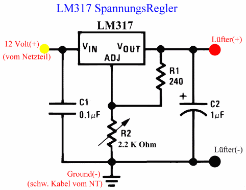

Resenje moze da bude regulator napona tipa LM317
LM317 je linearni regulator na kome se takodje suvisni napon pretvara u toplotu. Recimo da zelite da vam fan ili fanovi rade na 5V a izvorno imate 12V onda 7V opadaju na regulatoru u obliku zagrevanja.
To takodje nije idealno resenje ali vam bar omogucuje da kontrolisete i jake fanove tipa gore navedenog koji mogu i 6W ili vise da trose.
Izlazni napon kod LM317 se izracunava sa :
Vref * (1 + R2/R1)
VRef je napon koji opada na dve diode koje su implementirane u LM317 i sluze za referentni napon IC'a da bi isti obezbedio regulaciju izlaza. To je inace standard kod mnogih linearnih regulataora postoje i low drop varijante sa 0,7V referentnog napona ali su iste malkice skuplje.
Imajuci to uvidu jedina komponenta sa kojom kontrolisemo izlazni napon ostaje otpornik (potenciometar) R2
Ovo resenje nam omogucuje jace potrosace ali ima i takozvani vdrop od 1,25V.
Sto znaci da maksimalni napon koji moze da se isporuci potrosacima glasi Vin - Vref odnosno 10.75V ukoliko imamo standardnih 12V kao ulazni napon.
Regulacija napona bi u ovom slucaju bila izmedju 1,25V i 10,75V sto znaci da fan'ove nikada nebi bili u stanju maksimalno pokretati.

Ovdje u svabiji imas LM317/1500mA da uzmes za 0,47€ trebaju ti jos dva kondenzatora i odpornik + potenciometar sto znaci za cijelo strujno kolo sa najjeftinijim potenciometrom ti ne treba vise od 1,5€ ili ti 120 dinara.
Ako ti bas ne treba display proveri u radnji sledece :
LM317 koji trpi minimum 500mA po mogucnosti jaci
jedan elektrolitni kondenzator 16V/1µF
jedan foliski kondenzator 16V/0,1µF
jedan otpornik 240 Ohm'a
potenciometar 2200 Ohma (moze i 2000 Ohm)
LM317 Regulator gledaj da uzmes slican ovome da mozes da ga zakacis za neki cooler da odvodi toplotu.

Da li može da napravi naponski regulator sa 3A?
Našao sam LM350T, šta dalje? :D
Da li mogu da koristim komponente kao sa one šeme za LM317?
monteboy
2.019
Phenom II X4 965
Asus M4A79T Deluxe
2048 G.Skill 12800HZ
NV 7900 GTO
no case
Silverstone Olympia 1000W
DSL-16000
Windows 7 Ultimate
komponente su ti totalno iste u pitanju je ista familija regulatora samo jaca izvedba obezbedi samo jedan hladnjak za taj LM350T i nema zime...
