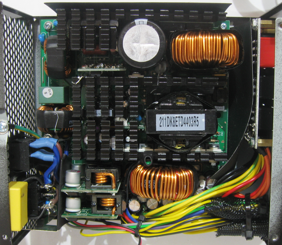

Radi tacnosti informacija vezano za navedeno napajanje.
Uz sve pohvale Tihomiru za test, da ne shvati pogresno...
Raidmax se i ovde posluzio svojim oprobanim "trikom" jedno se sertifikuje, drugo se prodaje. Navedeni model NIJE Andyson K serija nego Andyson Nuclear serija. Realna snaga u odnosu na K seriju je oko 100W manja. Tj data je peak snaga kao oznaka.
PS. Ista je stvar i sa modelom od 850W...
Uporedi LC Legion 1000W, on je "full" K-series, pa vidi u čemu je fora. Glavni trafo je iz K serije u oba Raidmax-a, plus su oba modela na testu bez ikakvih problema isporučila punu snagu bez incidenata ili izlaska iz okvira ATX specifikacije... Po meni, ako pise kilovat, i ako daje kilovat stabilno 25 + minuta, onda je kilovatno. Inace 25 min je i više nego dovoljno da se postigne termalni ekvilibrijum...
spale
Mid9
470
56
Ja znam, e sad da li je dovoljno...
LC Legion X2 jeste "full" K serija i on ima 83A na +12, navedeni Raidmax ima 76A. Oba Raidmaxa su serije kao InWin Comander II tj Andyson E/Nuclear. Mislim da sem ti vec negde rekao da oznaka na glavnom trafou nije znak serije.
http://www.jonnyguru.com/modules.php?name=NDReviews&op=Story3&reid=246
Uostalom Raidmax je i prethodnu reviziju tog napajanja koja nije bila DC-DC prodavao kao 80+gold iako je unutra bilo pakovano klasicna E serija.
I da, informacija je proverena. Ne vidim ni jedan razlog da ispravljam nesto ako nije tako. Uostalom ispravljam je samo radi tacnih informacija za ljude na forumu.

Sad ti meni reci, s obzirom na to da je za neke od ovih modela iznesena tvrdnja da su K a neke E serija, gde vidiš ikakvu značajnu razliku?
Razlike između E i K serija bi trebala biti u tome kako je podešen SR kontroler (u pogledu duty cycle) i u tome što je na jednoj od njih na glavnom trafou uredno odrađen center tap, dok na drugoj to nije bilo potrebno. Osim toga, K seriju je moguće naručiti u plexi + epoxy izvedbi štampane ploče, dok E dolazi samo sa standardnom.
Maltene ni sâm Andyson ne zna razliku između ta dva. I na kraju, nije ni bitno, performanse su u principu jednake, razlika je prevashodno u deklaraciji na nalepnici.
Interesantna informacija je da sve to iznad (K/E serija) vuče ideju i korene od CWT DSG-V (rev 1): TX950
CWT je imao ripple/noise probleme sa ovom platformom, kao i pad efikasnosti na visokim temperaturama, te je odrađena opsežna revizija, DSG-V-S (rev 2): HX850
Andyson ove promene nije ispratio. Videću da organizujem proveru efikasnosti i r/n čim budem imao opreme za to.

Napisao sam tačne razlike, a one se svode na taman dovoljno da opravdaju različite oznake. Ta pojava, da proizvođač veštački stvara dva proizvoda od jednog, postoji u svim sferama, ne samo u računarskim napajanjima. K i E platforme su toliko slične u svemu da je realno svejedno koja je formalno/zvanično upotrebljena kao platforma za koji proizvod. Svakako je bez detaljne provere konkretnog modela nedovoljno znati prosto koja je proizvođačka platforma "ispod haube".
