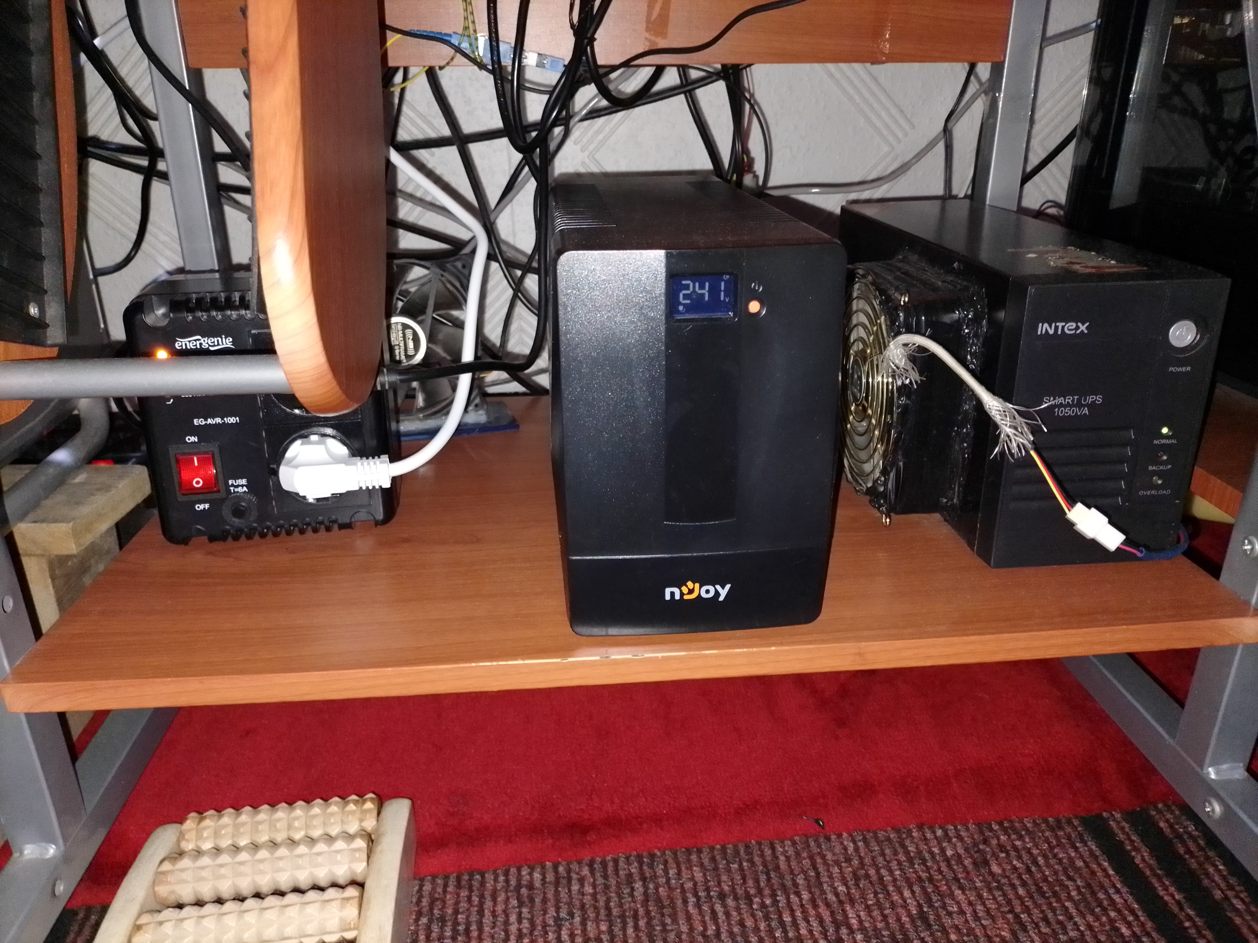

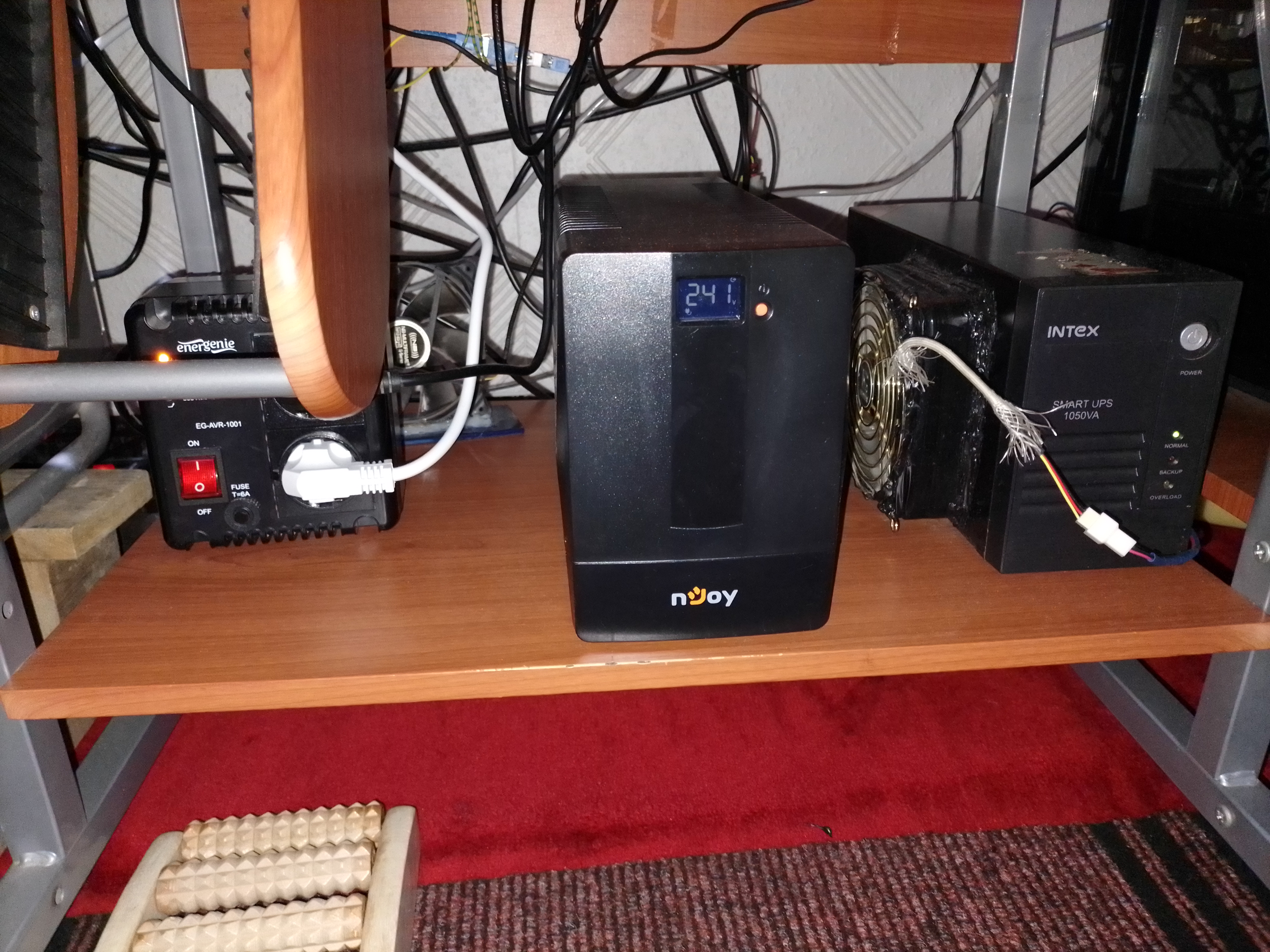

Ja koristim UPS i to dva. Jedan za monitore i jedan za PC. To za grafičku je moguće ali za CPU to GORI brale. :ludnica::ludnica::ludnica: To su ogromne temperature moraš da povećaš promaju u kućištu da više ladnog vazduha ulazi i vreo da se izbacuje dodatnim ventilatorima. Ako se plašišš malo buke ondak....... plačeš kako bi narod rekao. Pipni kuler da li je vreo pod opterećenjem. Ako jeste cpu dobro prenosi toplotu ako je cpu vreo a kuler ladan.....

Koji ups koristis za pc ?
Dva. Jedan je stari Intex privezan na akumulator on je za PC a drugi je nov od par meseci Njoy. I imam jedan stabilizator napona GEMBIRD EG-AVR-1001
Imao sam APC 1200W bas nista nije pomoglo.
Sad imam ovaj Volt Polska Avr 5000,nista ni on ne pomaze
Ako ti napajanje ne radi kako treba ili ploča ne isporučuje napon kakav treba UPS tu ništa ne pomaže.
