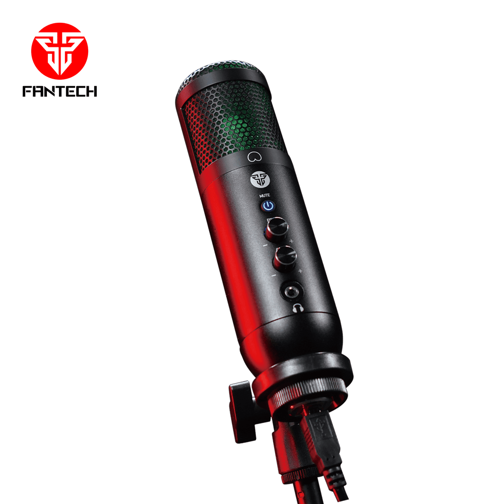

Verujem da ce ti ovaj mikrofon izuzetno zavrsiti posao.
Ako je gaming strimeru koji ima 250.000 pratilaca dobar bice i tebi. ;)
