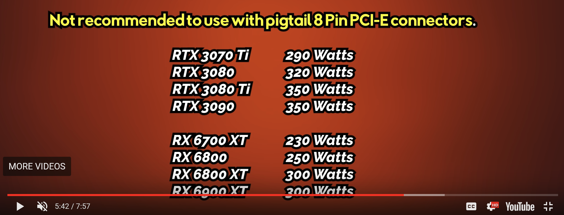

Za sve kartice koje koriste 3x8 pin, nije ih proizvodjac bez veze stavio!
Znaci po vama dvojici svi si budale sto na napajanja stavljaju 3x8pina i mi sto ih kacimo?
Ti jedino da si vidovit pa znas koju ce karticu kupiti, a sta ako uzme na primer 6900xt, ili 3080?
Jel treba da kako ti i Uruk savetujete da stavi piggy?

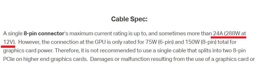

Da malo pomognem:
btw. ovo kaže čika Corsair.
e sada postoji pitanje dal' je psu sigle rail ili multi rail, i koji je tier ili kakve su mu iznutrice
možda bude kuku mene što povezah a možda ne.

Da malo pomognem: Pogledajte prilog 55248
Već sam napisao da je 150W osmopinac,
i da nije preporučljivo na grafu koja traži 2x8 pin koristiti split sa jednog,
ali na 3x8 pin je dovoljno 2x8pin čista i treći split, po takođe čika Seasonicu.
Ponavljamo se samo, tema je gotova.
GX-850 će kupiti za 110e, mi možemo da kupimo prnje, ovde je problem ega čija će biti poslednja.. Što nije od velike koristi za temu.

Odgledao sam samo minut klipa i stao,
u uvodu klipa piše što je ovde već rečeno.
Piggy se ne preporučuje ni za šta, ni za ispod 220W - ako je za 2x8 pin kartu, po čika Seasonicu dakle to stoji na slici koju sam slao. 220w granica se ovde ne odnosi na 3x8pin, već 2x8pin split, sa 3x8 pin split granica je veća.
Ako je za 3x8, punokrvni 2x8pin je ok sa trećim preko splitera. U klipu je u početku naveden samo primer koji već stoji na slici CRVENIM X kao nepravilan.. Dok 3x8pin nije obrađen kao tema.
I vent me ne zanima, imao sam i RMX i GX, nijedan se ne čuje, više se čuje mušica koja prođe kroz komarnik, to mi je najveća sekiracija što se tiče venta..
4.131
3.664
Na kraju je govorio koje karte po savetu Corsaira, po Corsu cak ni rx6700xt ne treba na piggy, ali da kazemo da je to ekstremna mera.
Ali nabrojane su sve AMD karte od 6700xt pa navise i nvidia od 3080 pa navise.
A imas i primer oksidacije konektora kao posledica piggy na corsu.
Brate opet ne čitaš, ponavljam isti odgovor..
Ta granica od 220w u klipu se odnosi na 2x8 PIN splitan sa jednog osmopinca, to je tema klipa, vidi šemu sa klipa. Seasonic to ne preporučuje uopšte na šemi koju sam slao, neobitno o kartici.
Tema 3x8 u klipu je neobrađena, isključivo 2x8.
Sa 3x8 PIN gde su 2x8 punokrvni, i treći piggy, granica je VEĆA nego sa 2x8 splitanim sa jednog osmopinca...

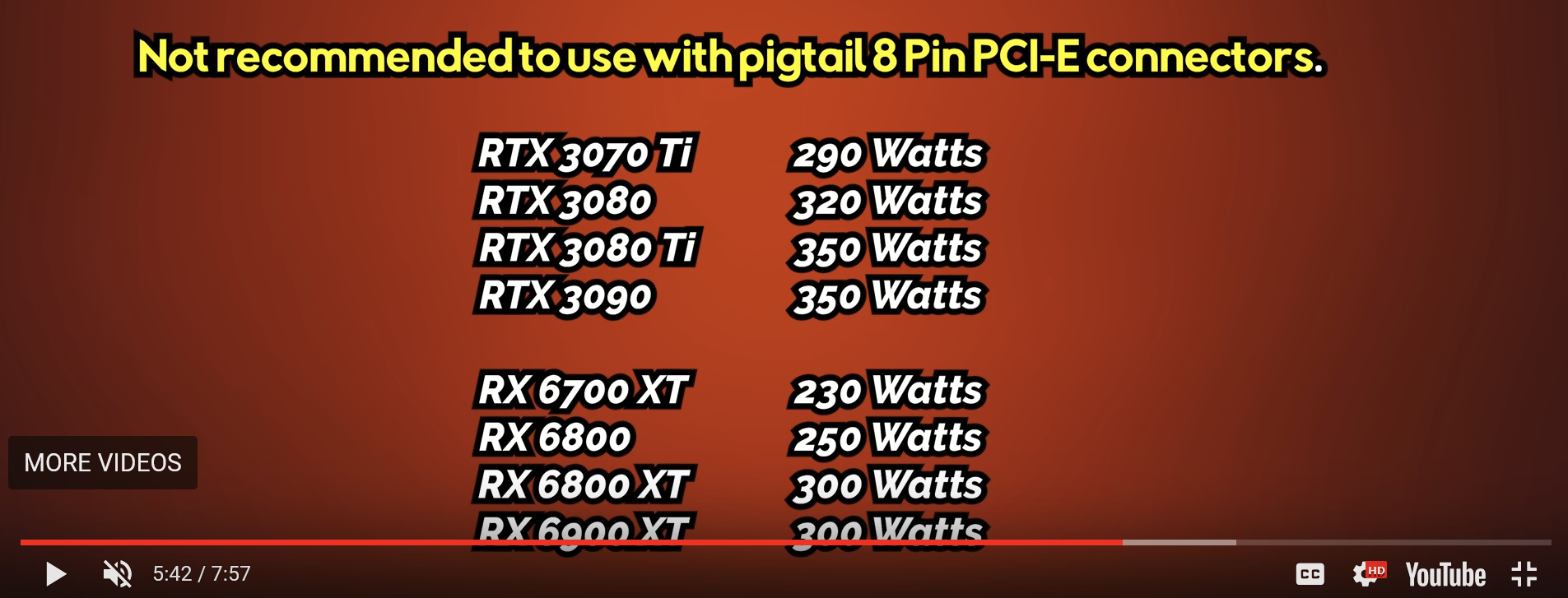

Tema se odnosi se na samo 2x8pin sa uvoda klipa, pogledaj bolje, evo i moj skrinšot.
S'tim što Seasonic uopšte ne preporučuje pigtail na bilo čemu gde se 1 osmopinac deli na karti od 2x8pin,
iako Corsair kažeš preporučuje do 220w..
A i uključi mozak, nema nikakve logike da je ista snaga koju grafička prima sa DVA punokrvna 8pinca + 8pin split, kao
gde je samo JEDAN 8pinac punokrvan.
Još jedan punokrvi 8pinac donosi 150w outputa.
Dakle ne može biti ista granica za oba slučaja, 220w je za 1x8 punokrvan pri 1x8 piggy,
sa 2 punokrvna 2x8 i trećim piggy 1x8 dobijaš povećan output preko 300w, što je kao što sam rekao dovoljno za kartice ispod 300w. Ende....
