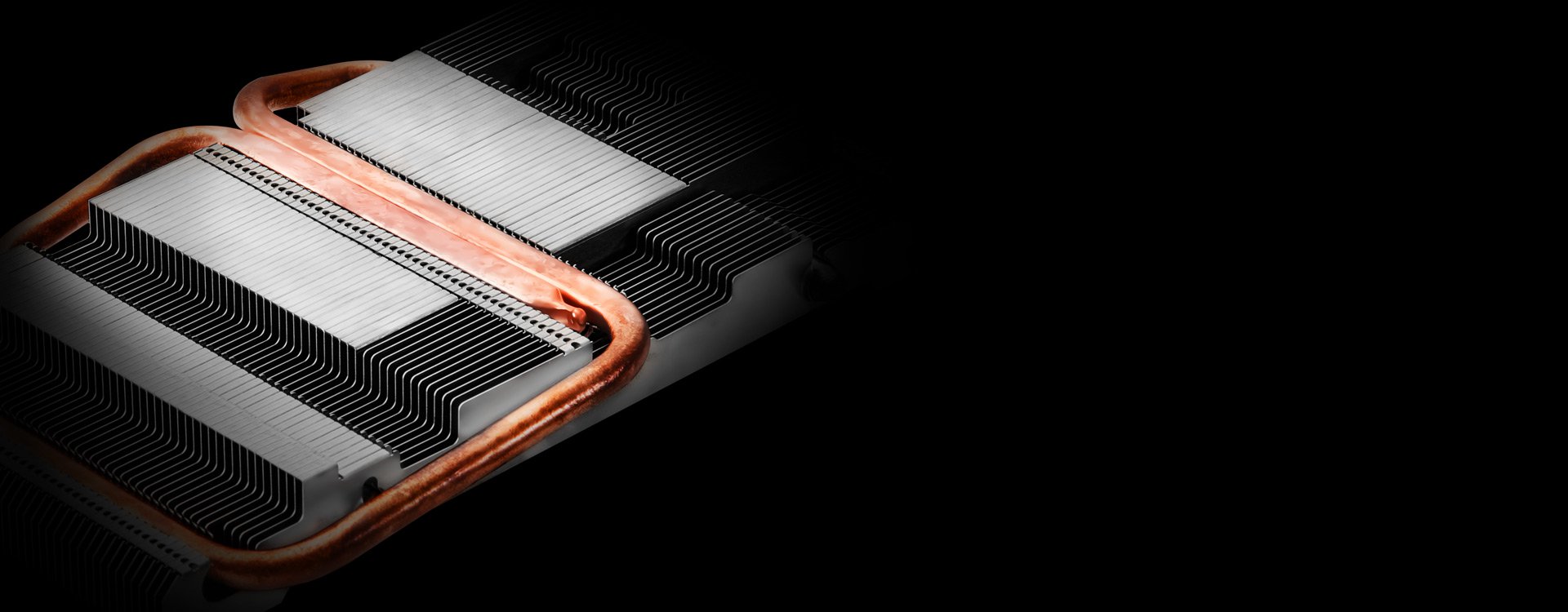

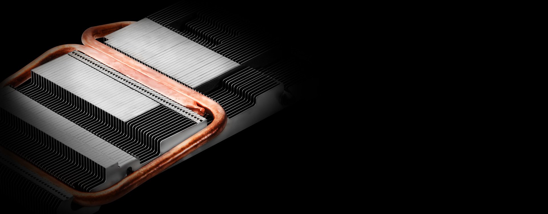

Ventilatori se ne čuju do nekih 1800tpm. Na def podešavanjima ne idu preko 1700rpm, ali puštaju hot spot I do 88°. Ja sam ih malo ubrzao da hot spot ne ide preko 80.
Nije baš neki top kuler na njoj. Dve cevke, tanak radijator i ta dva venta od 10tak cm.
55064
Još je ovo i dobro. Na safirku su stavili samo jednu cev.
Pogledajte prilog 55064
Hot spot je normalno da ide 20c iznad GPU.. Sve je ok..
