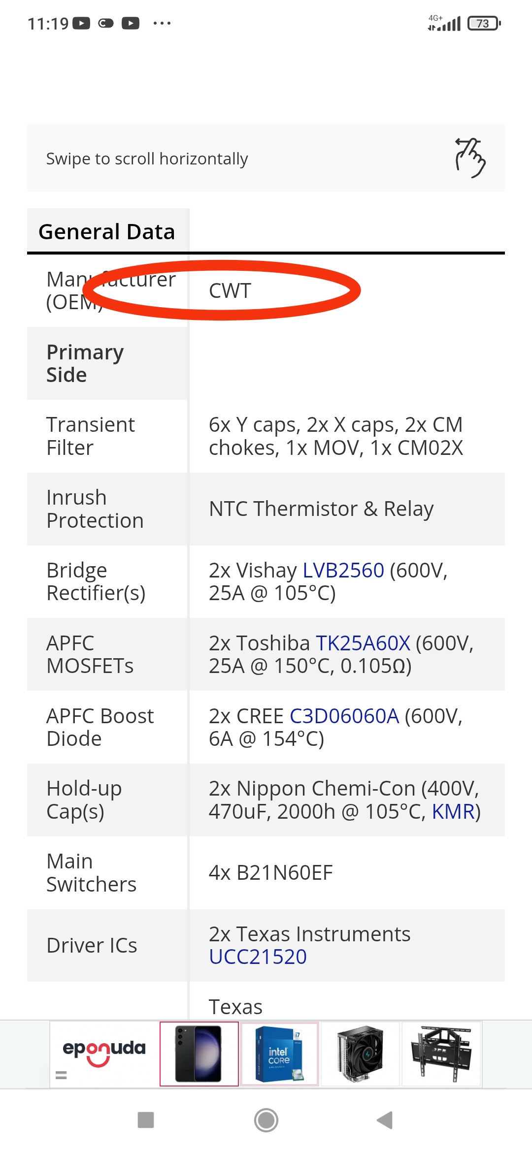

Ne nadogradjuje nista. Ode u CWT, izabere platformu, izabere koliko cega, da im dizajn za nalepnice i kutije i stizu im gotovi upakovani proizvodi. Cak ni QC nije njihov.
U tvom primeru sa "90% stvari na svetu" ok je. Samo kad imas izbor zasto bi uzeo inferiorni proizvod?
Inace, ja sam jako voleo CWT i kad sam imao para poceo da ga kupujem i svaki je crko. Svaki. Sve 100+ evra napajanja. Toliko o tome. (platinum series je nesto skroz drugo, komponente MORAJU biti super kvalitetne da bi se izvuklo >90% eff i tu nema muvanja inace nema nista od platinum, a cak ni Gold ponekad iako je MSI imao Gold 850W seriju sa 10 godina garancije koja je eksplodirala, bukvalno, i morali su recall da rade)
edit:
By the way:
"The Enermax 1200W D.F. (such as the EPF1200EWT Platimax D.F. model) is not built on a CWT platform; it is a proprietary Enermax design. "
Enermax je isto proizvodjac napajanja (platformi), a ne prepakivac komponenti kao MSI. Znam ja odlicno sta mi je u racunaru :P
