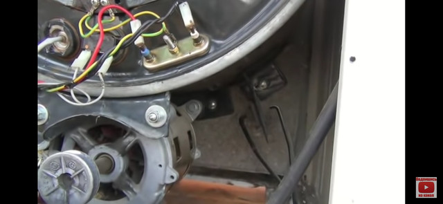

Mali update oko masine. Otac je pokusavao da nivelise nogare, ali je situacija postala jos gora. Danas sam skinuo gornju i zadnju stranicu i vizuelno sam proverio u kakvom je stanju unutrasnica. Masina uopste nema nikakve amortizere, bubanj je odozgo zakacen sa 2 opruge a dole je zastrafljen nekim sipkama na samu šasiju masine. Kais nije bas u najboljem stanju, javile su se neke pukotine na nekim delovima. Ocistio sam nogice od djubreta i stavio sam gumene podloge da bih povecao trenje. Masina se definitivno manje kliza na plocicama, a verovatno da jos uvek treba stelovati visinu tj nivelaciju.
Dole bi trebalo da postoje amortizeri (mozda ne lice na amorte), a gore su opruge zakacene za coskove poprecne sipke. Preporuka je da zamenis remen (kais) sto pre.
2.835
2.319
Masina sada uglavnom ne seta sa gumenim podlogama, ali definitivno treba jos stelovati nogice za koje se ispostavilo da su jako pipava stvar. Treba bas u milimetar pogoditi zlatnu sredinu izmedju toga da masina trese ko blesava ili ne trese a vuce u stranu. Uglavnom sam ostao bez prljavog vesa i moram da obustavim štelovanje do daljnjeg :) Jedino sto lici na neke amortizere je ovo, (zaboravio sam da slikam, ovo je sa neta)
