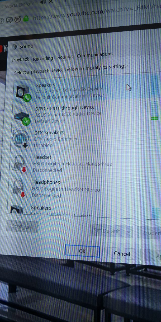

29116
hocu da nastimam preko optickog kabla na zvucnu necu ono hdmi preko zvucne jer mi je mnogo bolji zvuk optika -zvucna kako ne znam ali je jaci i nekako kristalniji cistiji
6.541
Pogledajte prilog 29116
Ugasis prvi disable pa probas ako nije ok Ugasis drugi a prvi ostane i testiran, nema nikakve filozofije.

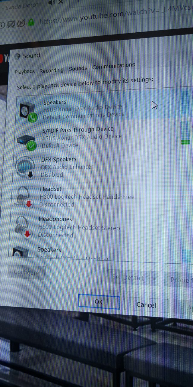

29117
opcije sony risivera i dzaba opet je kad sam na hdmi 2 imam sliku nemam ton a kad sam na bd na risiveru imam ton nemam sliku
