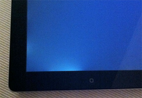

Pri kupovini i testiranju bih jedino obratio pažnju na dve stvari: testiranje mrtvih pixela sa DeadPixelBuddy programom, i probijanje osvetljenja po ivicama. Kalibriraćeš lako monitor kasnije.
Daum
02.06.2010.
109
http://www.youtube.com/watch?v=XkRjMI5TRKk
je li ovo normalno..?? Vezano za to probijanje osvetljenja po ivicama do koje mere moze da se tolerise..?? Kako to testirati "na oko" ili postoji i za to neki programcic..?
Ne toleriše se. To što si video na snimku je IPS glow, čisto presijavanje ekrana kad je crna pozadina i nije uopšte strašno kako je na snimku. Mogu slobodno da ti kažem da ne smeta uopšte u radu, nećeš ni primetiti. Ono što sam već naveo, a to je probijanje osvetljenja je druga stvar potpuno i to je defekt monitora.
Na slici ispod možeš da vidiš kako "krvari" osvetljenje i izlazi na dnu. Dva U2311 su mi prošla kroz ruke i oba nisu imala bleed, pa verovatno neće ni U2312.
