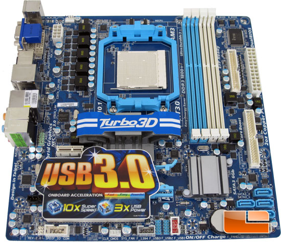

danas bi trebalo da uzmem od bymax-a 880gm usb3 i neki ddr3, pa da zamenim onu am2+ plochu i ddr2 u bekap makini.
na ovoj ce biti mnogo lakshe to izvesti, nece morati nishta pod uglom da se seche.
samo da ja to preuzmem danas i izmerim, pa ce pravimo za tu plochu ;)

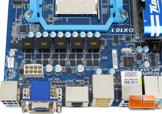

stigla je plocha, ali ima mali zez, konektor 8pinski za cpu na plochi je okrenut onom shnalom ka mosfetima, pa onda jedino da u tom predelu sastruzemo one iglice
Koja ploča tačno? Btw, ako oš, moš otvoriti novu temu... Ili da se preselimo u Air cooling gallery.
Može, sve može. :D Samo daj tačne dimenzije. Pretpostavljam da je širina 14mm, samo mi treba dužina. Takođe proveri da li između fetove "viri" neki otpornik ili tako nešto, olakšavajuća okolnost je ako su fetovi najviši elementi na tom delu. S obzirom da nemaš nikakve rupe, najurićemo ti neku samolepljivu termalnu traku.

Prelazio sam prstom duz fetova, mislim da nista ne ide iznad njihove visine... Da kojom nesrecom ide, termalna traka ne bi trebalo da pravi neki nezgodan kontakt, valjda. :)
Izmerim sutra/prekosutra, cim uhvatim vremena. Hvala. ;)
