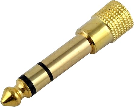

Teba ti ovakav adapter? https://images-na.ssl-images-amazon.com/images/I/61cxwx+GPAL._AC_SY355_.jpg
Ako se ne dobija sa slušalicama košta par stotina dinara.

Pojacalo ima svoj 3.5mm jack za slusalice oko toga nemam problema.. :) Vidim da se i uz ove Superlux slusalice dobija i taj adapter svakako..
