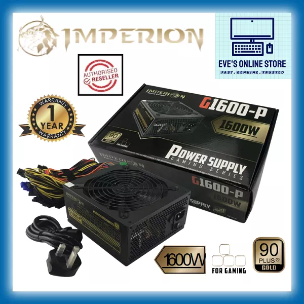

Ne znam što se zaluđujete tim 80+ napajanjima. Za iste pare ima 90+ Gold sertifikovano napajanje od 1.6kW.
Pogledajte prilog 48673
Ali ovo je samo za "strstvene gejmere" ne znam dal' može za office računar? :D
Ovde kaže SAMA
Ja koliko znam Seasonic je, neka me neko ispravi ako grješim.
