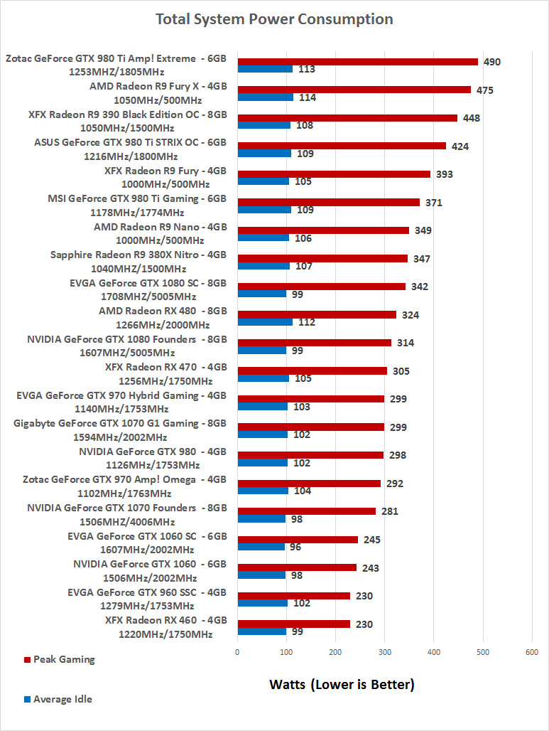

Eto koliko struje vuče jedna 460 uparena sa i7 četvrte generacije, 16gb rama, itd...

Ma dobro nema tu neke velike razlike. I dalje stoji ono, ako je napajanje kvalitetno 300W je za tu konfiguraciju i više nego dovoljno
