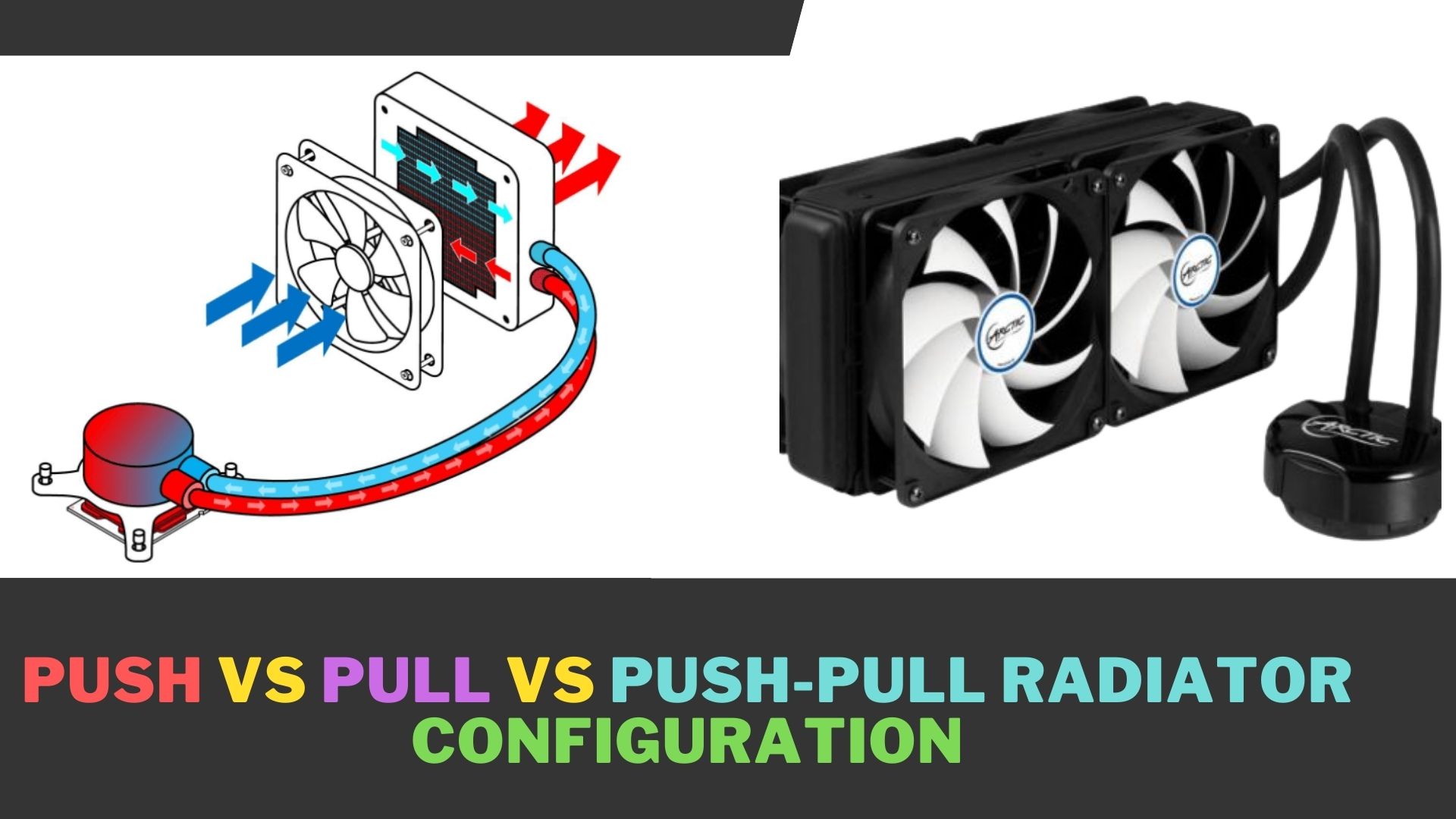

Izbacivanje je Exhaust, ubacivanje intake, push i pull, tj da ventovi guraju u ili vuču iz radijatora.
Ako mislite da je bolje obrnuto napišite bez citiranja. Nema citiranja, neme ni "replike". Ja sam probao i nema velike razlike.
Stepen tamo-vamo, oba imaju mane, a pita se i estetika što je bilo i originalno pitanje, kao i da li duvati vruć vazduh na grafičku ili ne:

Ja baš i ne kapiram ta vodena hlađenja, ali vidim da su ventoši namontirani da "odbacuju" vazduh OD hladnjaka sa vodom/tečnošću.
Meni to baš i nema nekog smisla, ali hajde ja opet ne znam ama baš ništa o tome pa mi objasnite slobodno.
Meni to deluje kao da staviš hladnjak na CPU i okreneš ventoš da duva OD hladnjaka.
Nije li logično da ventoši duvaju U hladnjak sa tečnošću, rashlađuju tečnost koja cirkuliše kroz sistem???

Treba da duva u radijator uvek.
