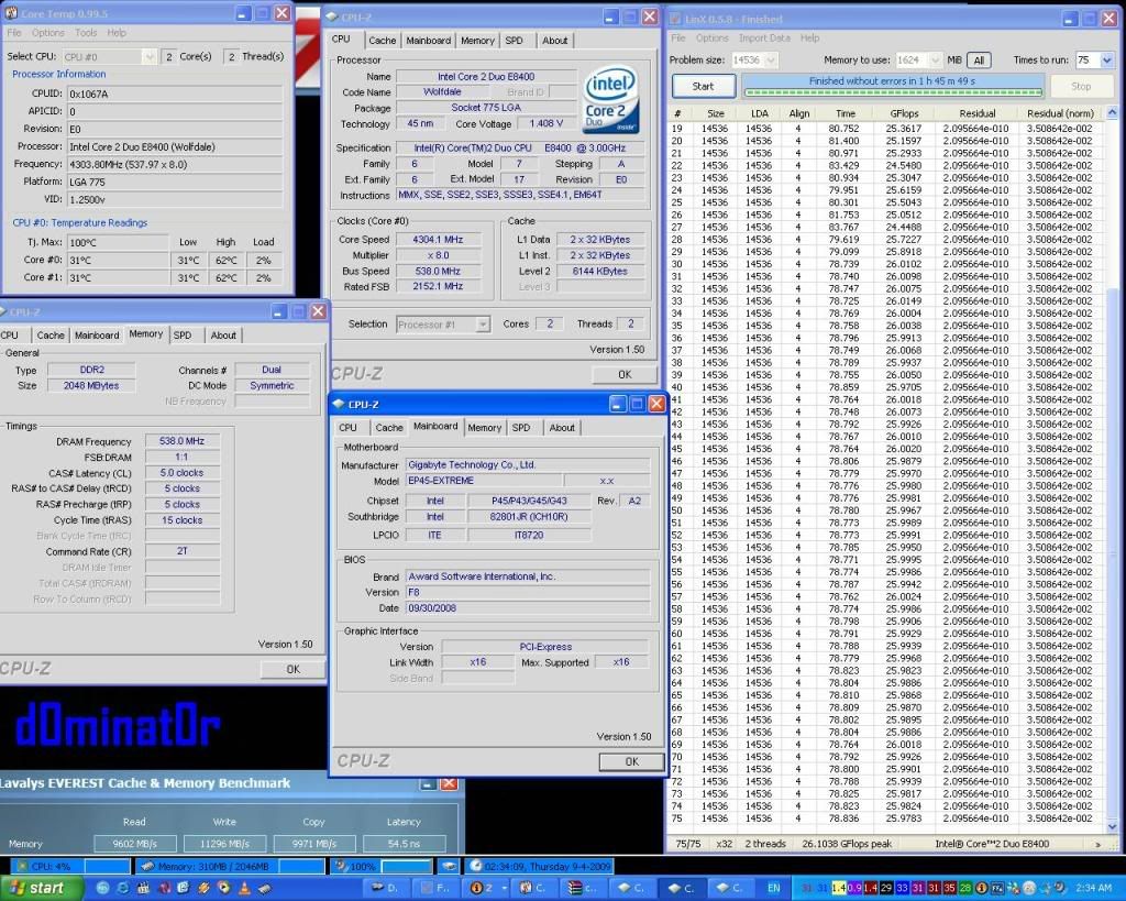

Potreban je full-screenshot sa 75 odradjenih testova ili 90 minuta LinX testa stabilnosti koji mozete skinuti ovdje sa sledecim informacijama :
  • CPU HT-Link / FSB
  • CPU NB-Frikvencija
  • Takt Memorije
  • Aplikacija koja pokazuje radnu temperaturu recimo CoreTemp ili slicno
Uz postavljanje screenshota zamolio bih da se u sledecem formatu navedu sve relevantne informacije:
Username|CPU tip|CPU frikv.|CPU vCore|multiplikator|FSB/HTT frikvencija|CPU temp.|hladjenje|NB-frikv.|NB-VCore|Stepping|Mainboard tip|verzija Biosa|Operativni|screenshot

d0minat0r|Intel E8400|4304|1.376(load)|8|538|62°C|WC|2152|1.4|Q832A995|Gigabyte EP45 Extreme|F8|WinXPSP3|link

Uvek se pise load voltaza, jedino je to merodavno. Ploce su razlicite tj u zavisnosti od vdrop-a(Bios-iddle pad napona) i vdroop-a(iddle-load pad napona) daju razlicite load napone, tako da nije bitno koliko je setovano u biosu vec na koliko procesor realno radi.

Pitam za voltaze jer gledam ovaj budjavi hw monitor pa mi daje manje vrednosti.
Ovo mi je 24/7 setup, videcu za vikend da izvucem max clock za 24/7 :D

Jedno pitanje, zar nije bese za Intel 45nm proces 67C temperature preko koje ne treba pustati CPU da radi duzi period vremena? Vidim da vecina ide preko te temperature pa me zanima da li ste gledali da li vam mozda procesor radi throttling?

70 C je neko nepisano pravilo. a trotthle ce da krene tek na 100C to mu je Tjmax

Zar nije bila prica da je to 75 c ?

ja moj ne teram preko 70 :) a ti tvoj kako hoces :D
Koja je max temperatura za 65nm iznad koje ne biste dozvolili procesoru da ide,da znam kad da panicim?:D
Pored ovoga shto je illidan naveo, ima tu jedna zanimljiva stvar, koliko god sonda dobro ishchitavala temperaturu, nikada zapravo nisi suguran 100% o kojoj se realnoj radi...
Recimo, ja sam se poigrao malo sa HD tj x264 kompresijama koje poprilichno zagreju procesor i valjano ga opterete (sva jezgra na 100%). Da mi procesor throtluje na ovoj frekvenciji bilo kada ja ne bi mogao da dobijem skoro idelano skaliranje prilikom kompresije nekog fajla.
Inache Linx je odlichan za testiranje stabilnosti i RAM-a,CPU-a i MB-a nema greshke sa njim, tj ako ih ima Linx ih pokaze :D
Ono shto je zanimljivo je to da ja josh uvek nisam uspeo da u toj meri zagrejem CPU u nekoj relanoj situaciji (zipovanje + video rendering + gaming) kao shto to radi LinX. Temperature mi se krecu najvishe do 64C na sobnoj temperaturi od nekih 22C...
Al audio ga bas uboo 68c xD :D
68,4 C koliko se secam je Intel propisao u svojim pdf-ovima ;) A AF je samo poprilichno precizan ;)
Drzimo se teme ;) A nove topice za pitanje uvek mozemo da otvorimo ;) Ne koshta nishta :D
