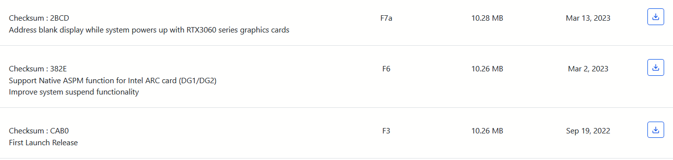

Ocigledno je problem sa BIOS,negde si napravio za***.
Inace ti ploca podrzava taj procesor od BIOS f3.
Idi na beta bios i probaj.

Ti stavi novi BIOS , nakon uspesnog flesovanja izvadi bateriju na 15 minuta,onda vrati bateriju i startuj masinu.
Dobro proveri koju reviziju ploce imas, tacnije da li ta ploca ima vise revizija, drugi problem kod gigabajta je da kod tih maticnih ne moze odmah stari bios pa najnoviji, tu moze da se javi problem, nego na primer ako si imao F3 onda f4 i tako redom.

Probaj neki stariji bios, ako si imao F3 probaj sledeci.

Да ви све рсдило треба 2 д 3 пута да флешујеш.
Узми једно 3 биоса без ознака B C итд па флешуј од најстаријег ка новијем.

Idalje neće da bootuje. Pokušao sam 3 biosa F4 F6 i F9b ne radi ni jedan
