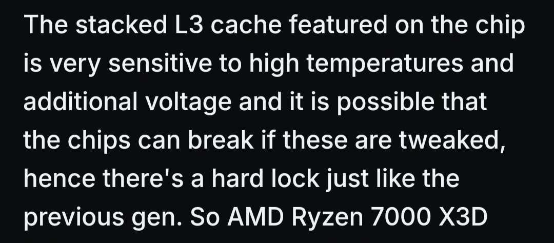

SOC napon stavi što niže može. Kapiram da će na FCLK 2000mhz hteti da radi na 1.1v naponu. Automatski sa učitavanjem EXPO-a će ti postaviti na 1.2v verovatno, što je nepotrebno. SOC je uvek bolje štp niže staviti, jer su procesori osetljivi na njega. Posebno zbog pojave crknutih procesora iz 9000 serije.
Mojim prijateljima nece da butuje ispod 1.2, jedan 9800x3d i jedan 9950x3d. Nece cak ni na 1.195.
Na 9xx3D seriji su digli i tjmax temp sa 89c na 7800X3D na 95c na 9800X3D, pre toga 95c su imali samo non X3D čipovi.
A pošto se zna da je X3D osetljiv na temp i voltažu možda je i to problem, jel bilo problema na 9xxx seriji sa non X3D čipovima, 9600X 9700X ?

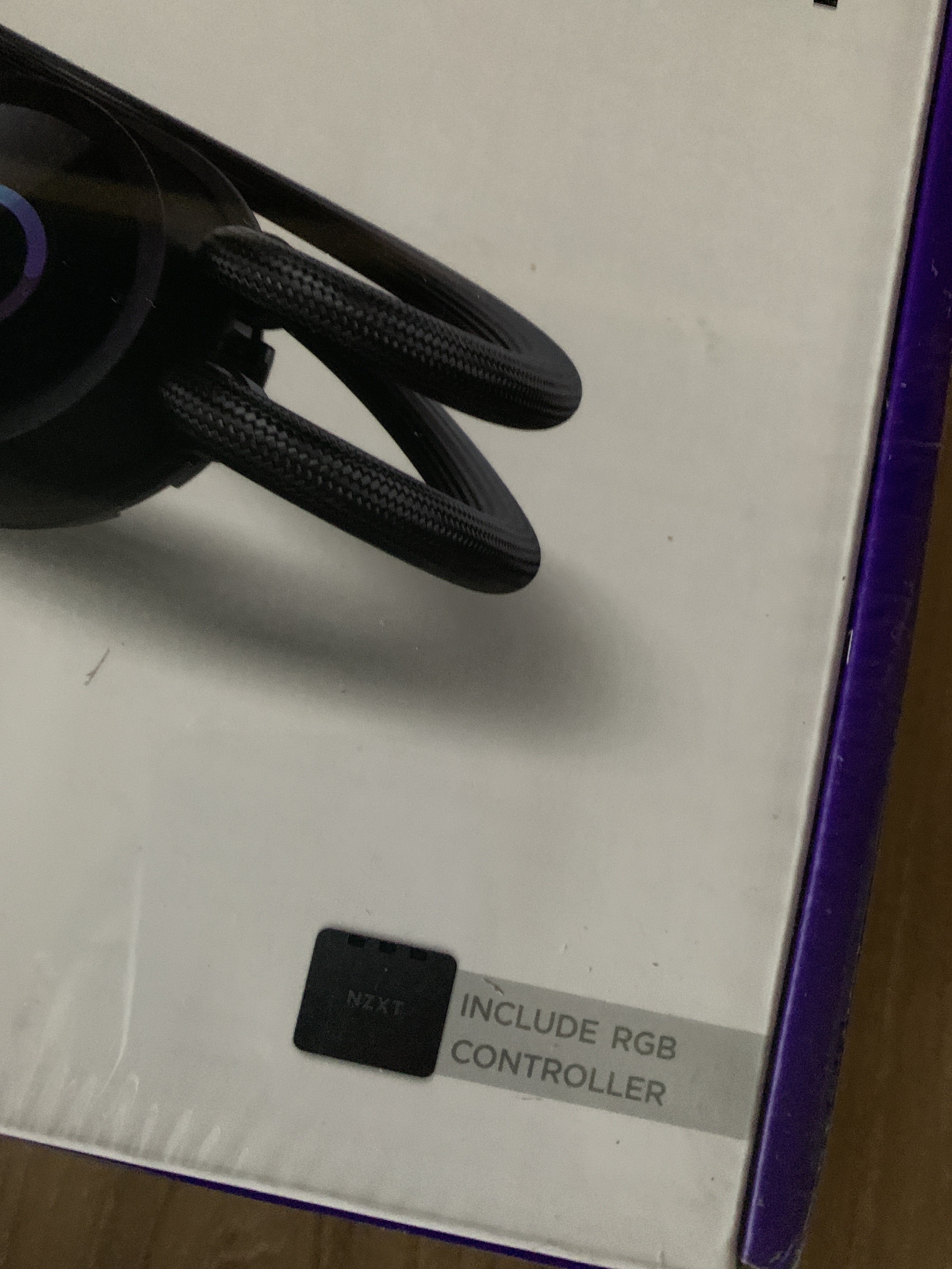

Ventilator sam mislio na ovu verziju samo crnu: NZXT F120 RGB Core White RF-C12SF-W1 Ventilator | Gigatron
Hub pretpostavljam da moze taj, konkretno ja sam gledao ovaj: NZXT | Control Hub | Digital RGB Lighting & Fan Controller
Maticna ploca je ta.
Ne znam da li je moguce uopste doci do control huba, monitor.rs ga je jedini imao, ali evo rekli su mi ni da oni vise nemaju, a ni ne mogu da ga nabave. Ne znam da li je ikako moguce da ja porucim sa NZXT-a.

@Darko Galesev : neka me neko ispravi; ovaj control hub koji si naveo može da kontroliše svetlo i brzinu samo 5 rgb ventilatora.

Zar mi to nije dovoljno? Par komada na maticnoj, tipa od vodenog i prednji ventilatori, a onaj pozadi i 3 dole na control hub?
Gledao sam sad manual za tvoju maticnu, deluje da nema RGB hedere ili sam ja propustio nesto, ima samo ARGB a to nije isto!
Ako bude priključivao preko nzxt control hub koji se priključuje na usb 2.0 možda će neki i da rade, ali ne njih 10. :)

Ja imam taj nzxt hub za hladnjak ali su mi na njemu samo 2 venta za radijator, sad ne secam se koliko jos mesta ima.
To su mi jedina dva venta u PC da nisu ARGB, mislio sam da ih menjam sa nekim lian li , ali ko ce sad da se cima i rastavlja sve ponovo.

u redu, kao sto rekoh nece mi biti problem finansije samo da znam na cemu sam, odnosno koje je resenje, nemam jos uvek nikakve vece obaveze pa sve pare koje zaradim mogu da stavljam u build, tako da ako je resenje da bi sve radilo HUB onda cu ga uzeti, sa ovim sto imam, pretpostavljam da mi on omogucuje 6-7 a sa novim 10?

takva je i moja racunica + si bezbedan ,jer se sve napaja preko napajanja i nista nije na ploci.
