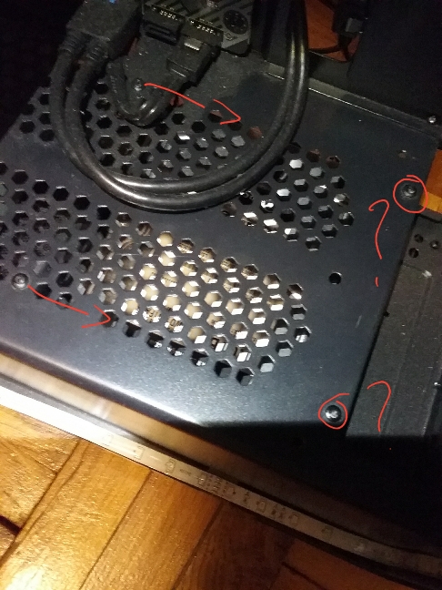

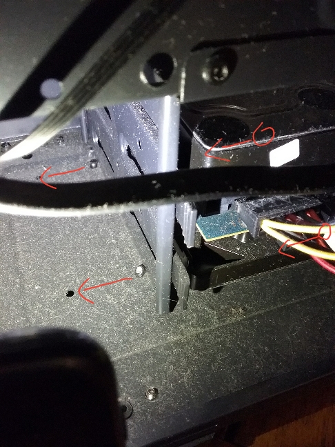

Izmerio i njega, ovo je ~3cm duze (gore dole koji mm). Ostaje fazon 2.5cm izmedju HDD-ova i napajanja ako bih ubacio ovo, a nisam siguran da li je to dovoljno da prodju kablovi, nemam bas osecaj za to.
Edit : naravno da su nitne u pitanju a ne srafovi kao sto sav normalan svet koristi. Pazi, ovaj ceo kavez verujem da moze bez frke da se pomeri u stranu. Obzirom sta je cale sve modifikovao i pravio, verujem da bi prvoklasni PC modder bio. Cimam ga veceras da baci pogled da li se to moze pomeriti.
Evo slika kako to izgleda (prebacio bi ga samo u ove vec postojece rupe pored) :
16.656
12.910
Ako može da se pomeri i dobro učvrsti. Dok se potpuno ne prešaltuješ na ssd.

Obzirom da sam prilican hoarder sto se podataka tice, necu skoro preci samo na SSD (bar dok ne padnu jos cene). Jedino nisam siguran za ovo gde stoje upitnici gde bi moglo da se ucvrsti. Videcu sve kad dodje cale posto je ipak mnogo strucniji od mene sto se takvih modifikacija tice.
