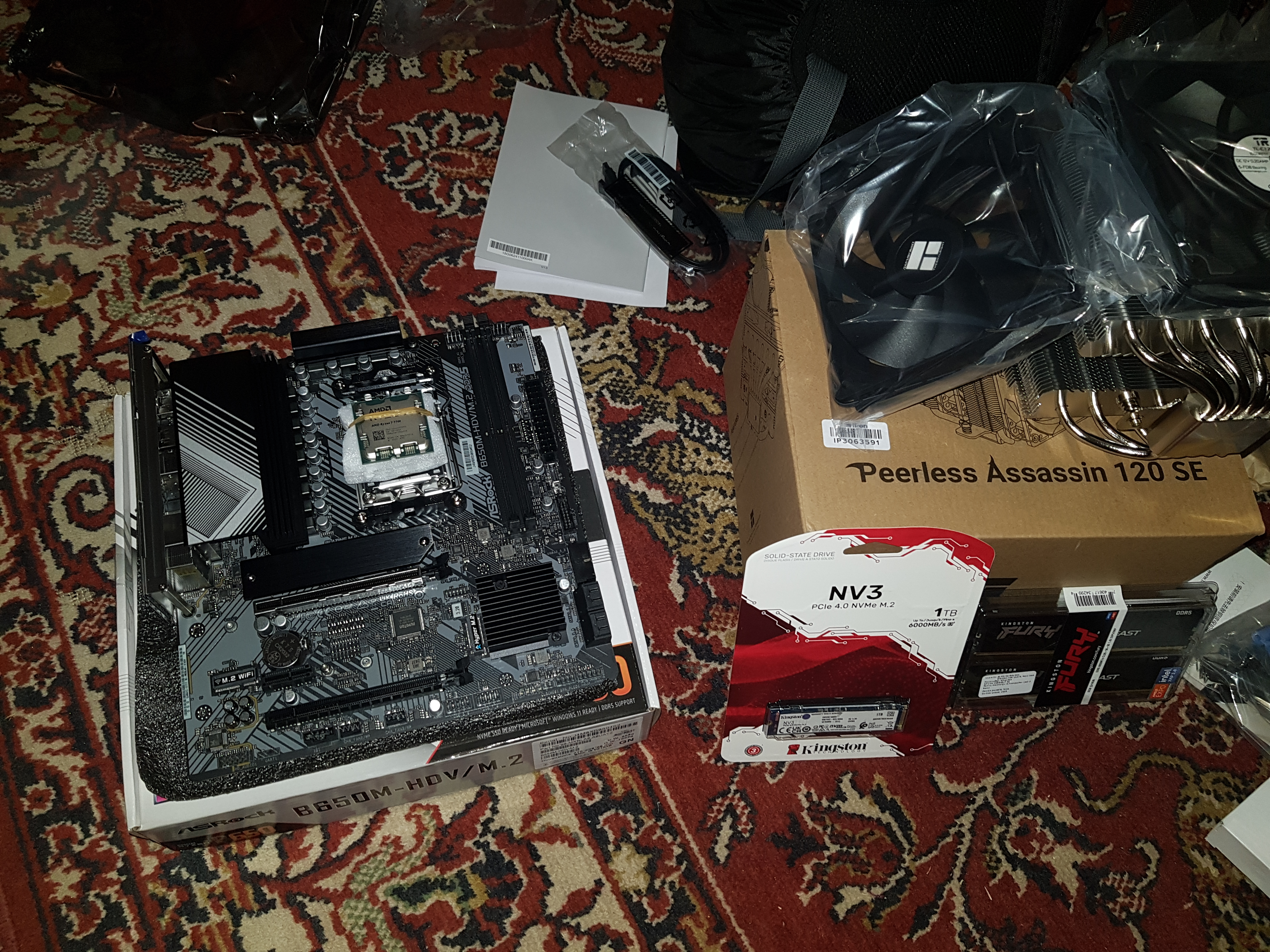

gle sto su mi hajdzekovali thread dok sam sklapao komp
60163
niko mi nije rekao da postoji memory training. Upalim ti ja komp, klikcem delete ko majmun, nista se ne desava.. Taman sam se smorio, ono udje u bios. A ono bios sece, ko da sam bootovao arduina a ne b650. Reko' mozda treba update, ajd da probam prvo windows. Windows se dize posle 5 minuta, sece, ne mogu misa da pomerim... smorim se ko puz... vratim se u bios i ostavim ga ja tako, odem da rasklonim krs sa tepiha, vratim se posle nekog vremena, kad ono ne sece nista, radi kako treba xD O, srece :D
Pogledajte prilog 60163
Bestbuy delove si kupio kako vidim, nek sa srećom služi.
Svima se isto desilo sa AM5.. ja sam mislio da mi GPU crkao - no signal
