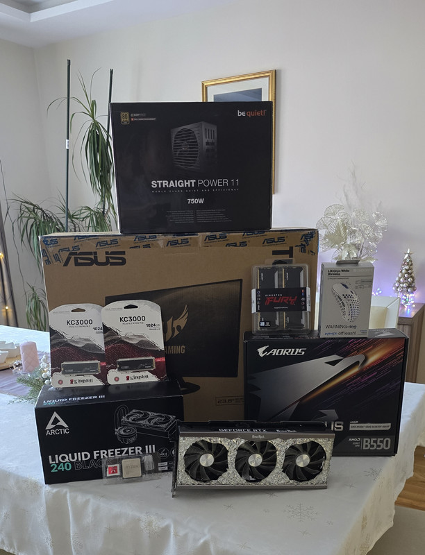

Svakako je stiglo sve, osim kucista koje cu resiti u narednih par dana, nije nista hitno ionako ide kao poklon za Ng. Napajanje nisu imali na stanju pa smo to zamenili. Jedan KC 3000 sam uzeo za moju masinu, da nadogradim.
Razmisljam da stavim grafiku na vertikal mount, to bi bilo ultimativni rgb.. Da oslepim klinca :D

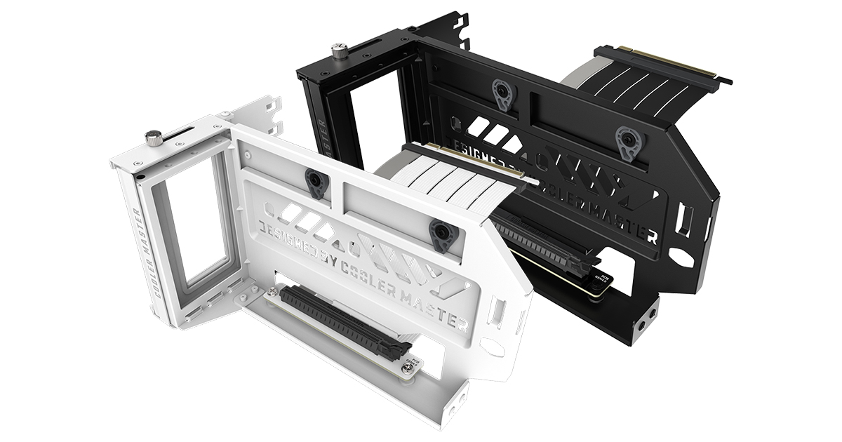

Definitivno taj gamercock zasluzuje vertikalno montiranje, ali tu pazi koji riser uzimas.

Nego, dajte neki predlog da postavim vertikalno gpu, pa neka i ide kuciste gore sa cenom... Naravno, izbegao bih da dam jos dve glave za kuciste ako je moguce...
4.065
3.614
Tu se stvari dodatno komplikuju, jer kuciste mora imati sirinu da kartica ne bude uz staklo.
A ti je i airflow, kuda joj dodati svezeg vazduha. Odozdo ne pije vodu, od napred ok radi, ili ako kuciste ima bocne otvore da duvaju ventovi i da se vazduh odbije od staklo pa na graficku.
Ja moju karticu drzim na Flex 2
