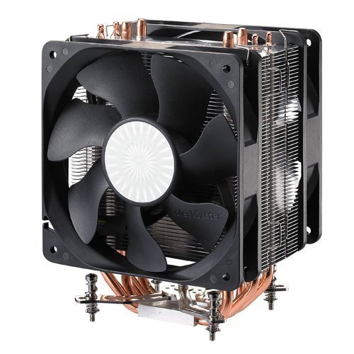

Procesor: AMD Phenom II X4 955BE
Ploča: Gigabyte GA-790XTA-UD4
SSD: Patriot Pyro
CPU cooler: Cooler Master Hyper 212 Plus
Grafička kartica: MSI GTX560Ti HAWK
Ovo su neke važnije komponente...
