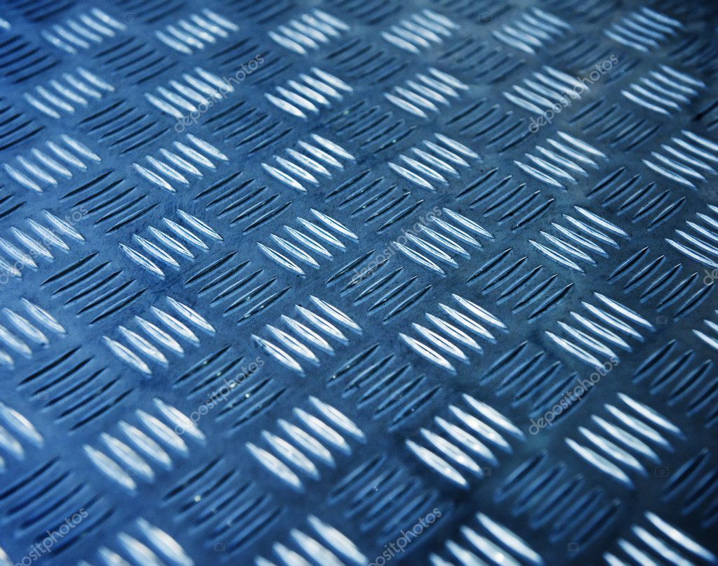

E sad mi treba vaša pomoć! :D Gde ima da se kupi aluminijum? Našao sam u NS Uradi Sam aluminijum ploče 50x100cm za 1600din, ALI! Te ploče su sa "autobus pod" šarama. Mislim da bi mi mnogo više odgovaralo plain ravni alumijijum.... Dakle gde nabaviti? Po mogućstvu u NSu. Hvala!

418 din košta kilogram te ploče. Piše tamo da je masa jedne takve 3mm 2000x1000 ploče 16.3kg... to onda dođe na cenu od 6813 dinara... dok je kvadratni metar, jelte pola toga 3400din. Ne prodaju manje komade a meni treba oko 500x500. Ostaje mi samo da nađem još nekoga kome treba pa da delimo ili da tražim malo veći komad od oko 500x1000 pa će se možda smilovati...

Steamie, posto i sam planiram neko kuciste da pravim raspitivao sam se za Al ploce. Da, to je standardna dimenzija i moze se ponegde kupiti pola ploce, dakle 1mx1m. No, ne treba ti veca debljina od 2mm koliko sam ja zakljucio sunjajuci se po netu i cena je za takvu ploca od 2mx1m oko 4,200 din. U NS-u najpovoljniji je SIM trade, dugo postoje i rade. Jedna od radnji je preko puta Almaskog groblja, pre onog podvoznjaka sto te vodi ka raskrsnici, sa leve strane. Problem su perforirani limovi pak, njih nigde nisam uspeo naci ili Al mrezice za otvore na kucistu...
