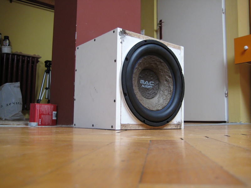

Izvađena kutija konačno, sledi vađenje šrafova (danas već urađeno ustvari), popunjavanje rupa, šmirglanje, obaranje ivica i farbanje :)
A dok to ne bude gotovo evo u čemu sad svira Mac, sklopih malenu kompresiju po fabričkoj specifikaciji od nekih polica koje su stajale kao restlovi :rotf:
Prvo sam video sliku, pa onda procitao post. Dobro je :D Za trenutak sam pomislio da nas zezas :D Reko, gde ovo cudo da stavi u ovaj otpad :D

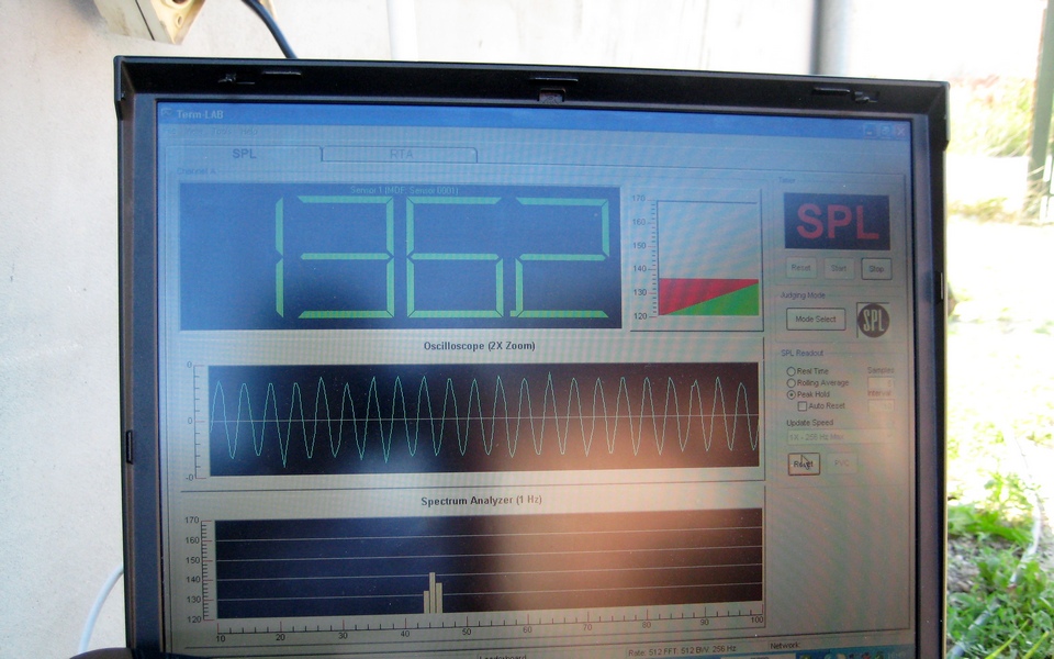

Evo malo rezultata, setup za svakodnevno slušanje :)
