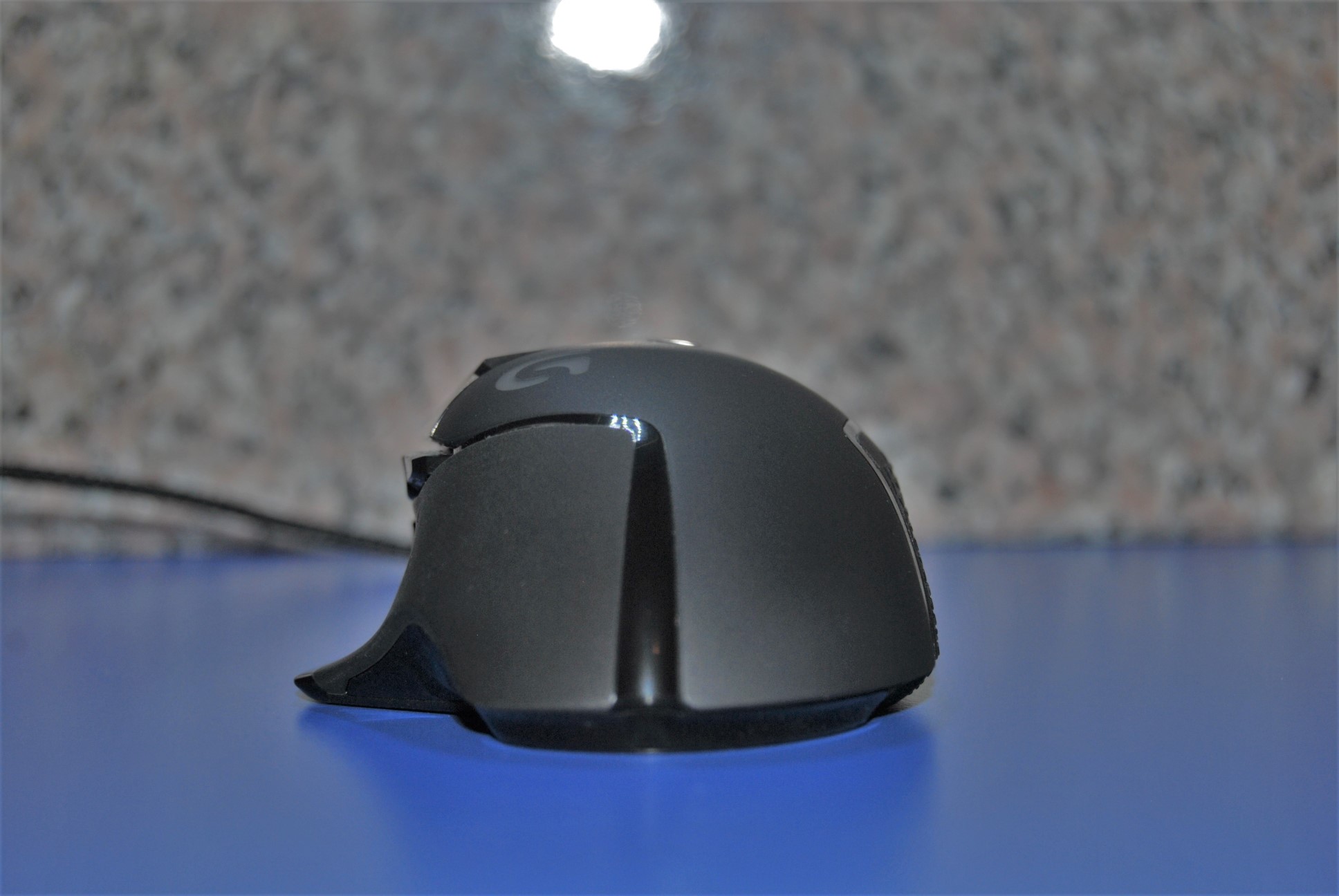

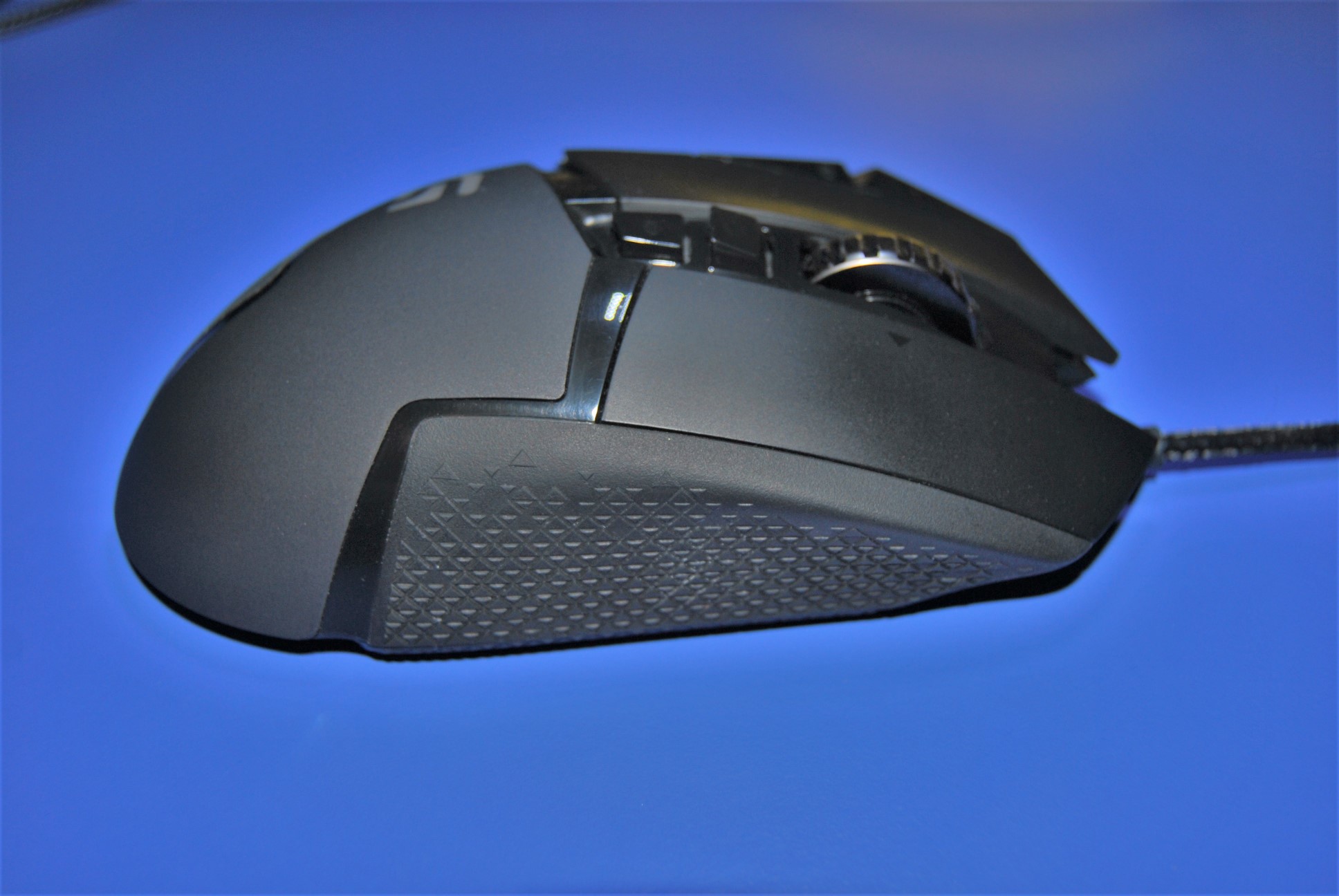

Koristim mis vec oko godinu dana i mogu da kazem sve najbolje za njega, osim jedne sitnice..
Kao prvo, mis je jako kvalitetno napravljen, u ruci je osecaj da drzis premium mis, ali to dolazi sa tezinom od 120grama, sto nekome moze biti problem, pogotovo za brze FPS igre, ali naravno zavisi i koji mis ste koristili pre toga i kolike su vam sake, tako da mozda i necete imati problema..
Glideri(klizaci) se ne trose brzo, i ja sam citao da se brzo trose ali navodno su to resili na novijoj verziji "Proteus Spectrum" koju i ja licno imam i preporucujem bas nju zbog toga sto je mis skroz crn(nema plavi thumb rest) i ima RGB..
Klikovi su skroz normalni, sto se tice switcheva, u njemu su standardni Omron mikro switchevi koji su deklarisani na 10 ili 20 miliona klikova.
Jako bitna stvar meni je sto povrsina gde pritiskas da bi kliknuo(levi i desni klik) funkcionise kao klackalica, na suprotnoj strani od switcha se nalazi mala opruga koja vrsi lagani pritisak na switch ali taman toliko da se prisloni (dodirne) povrsina koju pritiskas da bi kliknuo, sto u prevodu znaci da nema lufta izmedju switcha i plastike za pritiskanje i s time je bolji osecaj kada klikces, bolja je kontrola i brze mozes da klikces za nijansu u odnosu na druge miseve. Ovo sam morao da spomenem jer meni jako znaci..
Ovo sto sam rekao vazi samo za levi i desni klik, na bocnim klikovima su drugaciji switchevi ali mislim da su isto Omron, klikovi rade kao i prvog dana, nisu postali "meksi" i poprilicno sam siguran da tu nece ni biti problema..
Naravno uvek moze da se desi da klik otkaze pre nego sto je predvidjeno, to se desi na bilo kom misu, ali za to sluzi garancija ili se jednostavno zameni switch(200 din) i bude kao nov.
