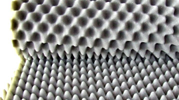

Nisam video temu, da vam skratim raspravu. Radio sam montažu rigips ploča i molerske radove određeno vreme životnog ciklusa.
Ovako je lako, kad je iza čvrsta podloga. Ako vam se desi da tek planirate neki pregradni zid sa gips pločama, moj savet vam je da stavite po dve ploče s obe strane i onda ste se rešili ovakvih muka. Time dobijete čvršći zid i bolju zvučnu izolaciju. Pošto pregradnim zidovima često nije potrebna toplotna izolacija, umesto staklene ili kamene vune, ubacite između zvučno izolacioni sunđer od 5cm, na slici dole.
Slobodno pitajte šta vas zanima iz ove teme. :)
