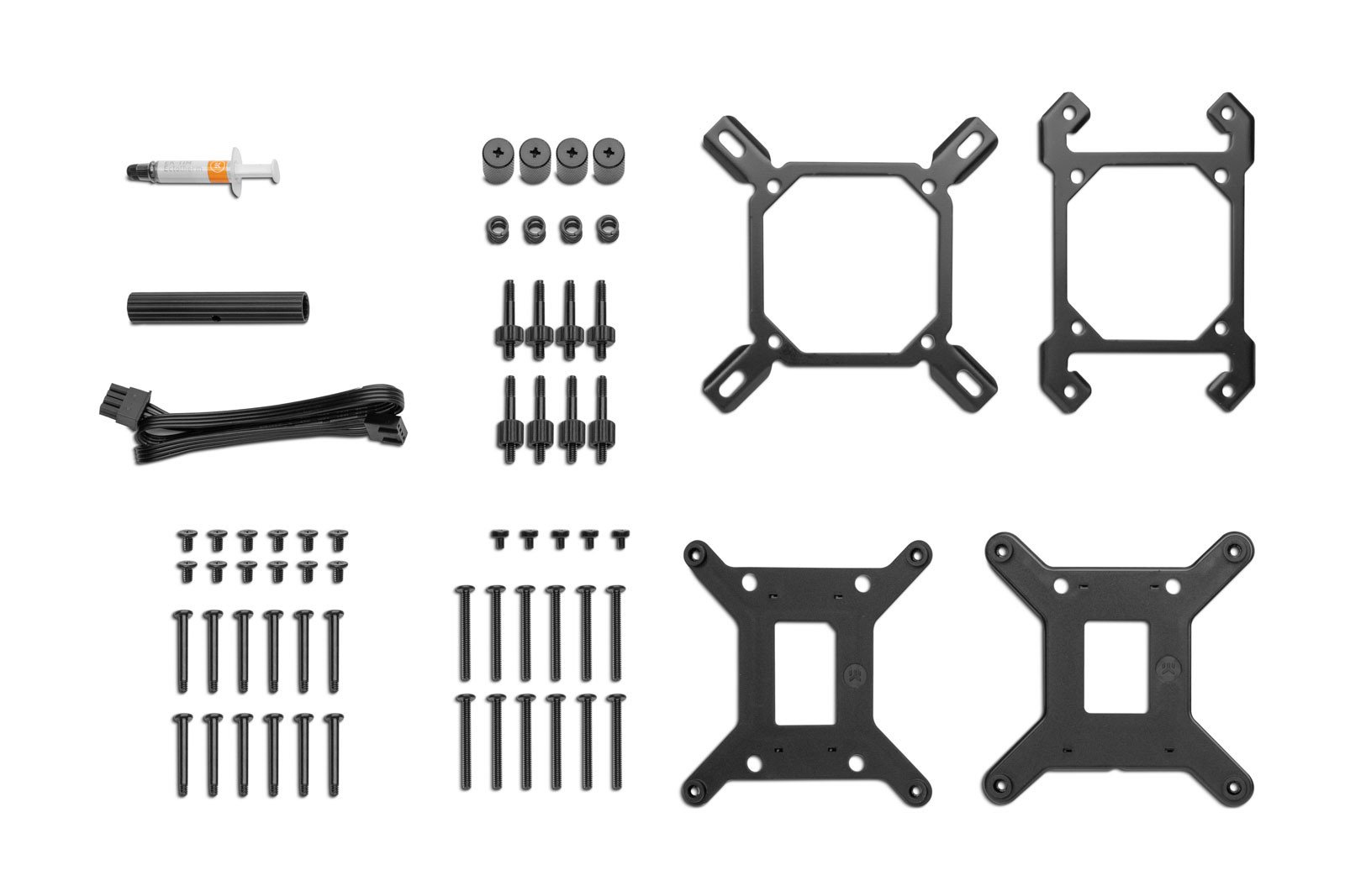

Koliko vidim , Zezancija sa montazom. Lisnata opruga gura a sraf kratak.
Opcija 2 zasrafiti tektek na nosac pa onda na plocu pa pritezati ....
Nego, da li neko prati ili mozda ima iskustva kada se planira revizija AF III hladnjaka tj njegove montaze msm ako je u opste i najavljena revizija.

Pa to je vec treca revizija hladnjaka. Kako drugacije da se montiraju?
2.037
2.546
Pa tako se skoro svaki hladnjak montira.
Obnovi ti gradivo iz Duletovih video klipova, i nemaš brige.

Оtkud znam , mislio na nekakvu revizijju montaze , ovo je tesko s....
Mnogi se zale, sigurno ne za dzabe. Nema potrebe da obnavljam gradivo jasno minje kako ide. Samo nije sretno resenje.
8.358
2.906
Sad ce da zvuci kao da te zezam, ali, na Intela se lakse montira pa mozda nije do Arctica...
8.358
2.906
Pa tako se i moj kaci, na intela. Kako drugacije da se kaci? PS. rece covek "skoro svaki" a ne svaki :P
i na amd?
lfIII ima ovo novo glupavo montiranje, za intel 1700 onaj contact frame a za amd dve sipke, pa taj leaf da ubodes levo desno :D
16.687
12.967
8.358
2.906
pa imas valjda mounting kit u paketu :D
8.358
2.906
2.037
2.546
Ne znam da li je sprd, ali na ovom videu koji sam postavio bukvalno minut pre montaže na AMD procesor čovek montira hladnjak na Intel procesor.
U globalu iste ranje radi, koji okret šrafa više-manje...
Nije da je jedno "šetnja po livadi", a drugo "raketna fizika"...
8.358
2.906
Pa nije, prosto je. Za intel ne moras da skidas plasticni nosac za box kuler je ga ni nema. A ne mora to ni za svaki AMD AIO/kuler...
8.358
2.906
Moram da se ispravim, morao sam da skinem ona dva plasticna djavola pored soketa, tako da mu isto dodje i na intelu. Eto da ne ostane na nenamernoj dezinformaicji koju sam ostavio iznad.
