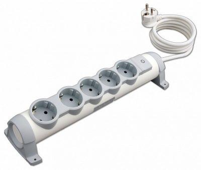

Davno sam imao Legrand (zaboravih model) i isto je za preporuku :)
Ovako je izgledao:
