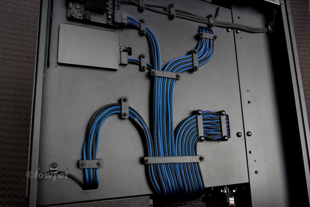

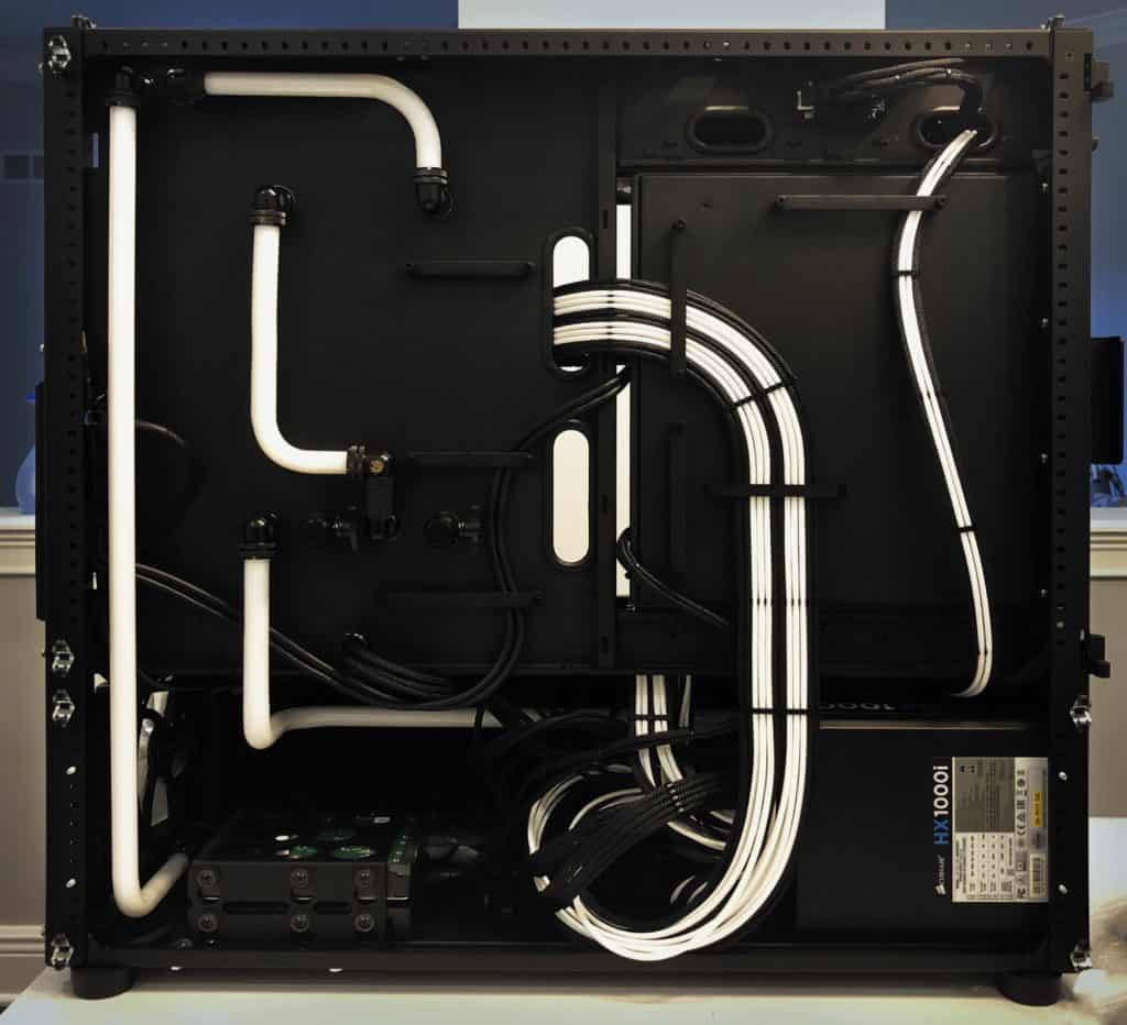

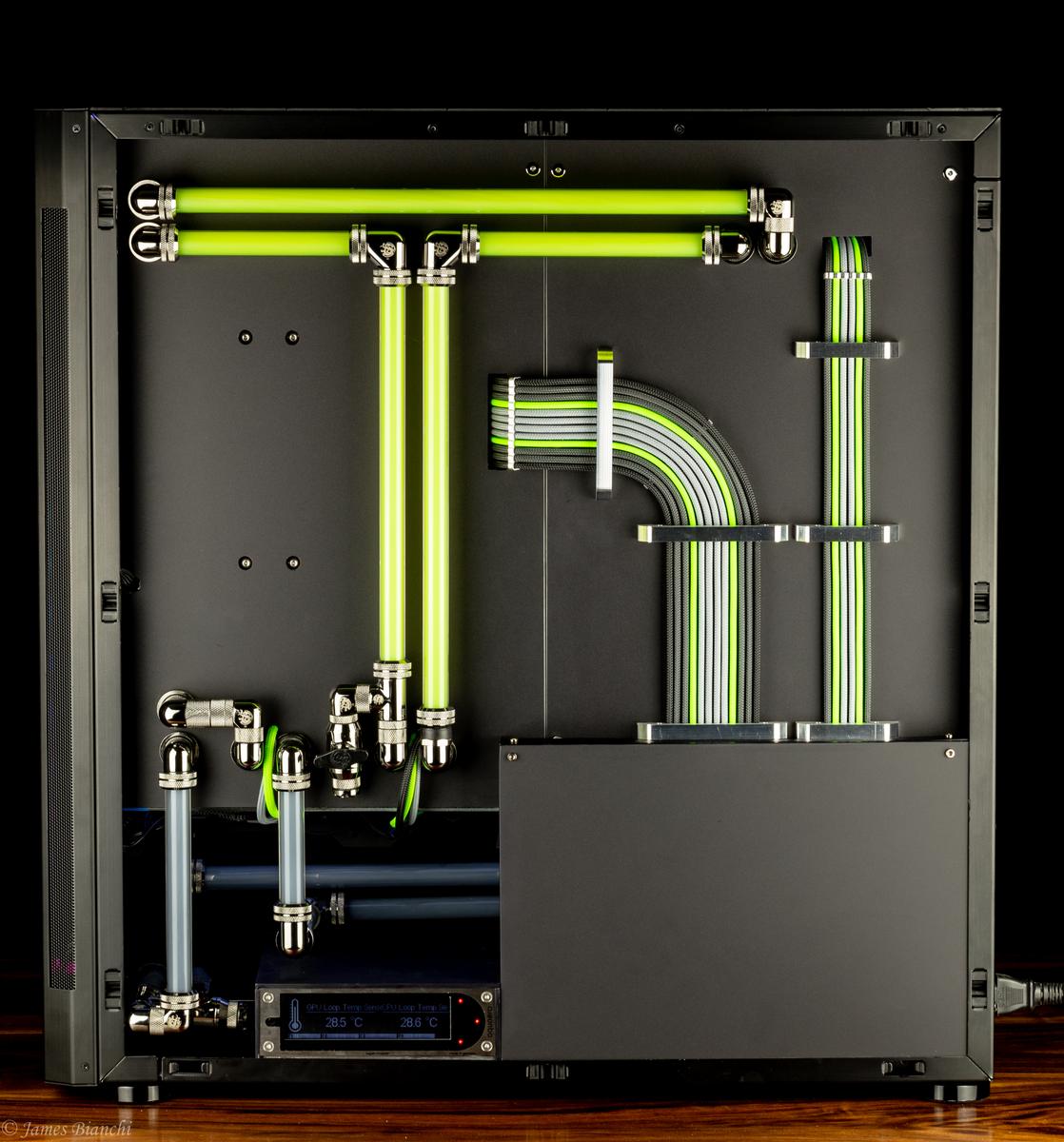

Tataratirac gledaj vamo ovo cu da objasnim samo jednom!
Cable Sleeve - extenderi za Vasa napajanja - Izletniciki vodic kroz modovanje kablova!!!
Razlika!!!?
Ekstenderi sta rade.
39710

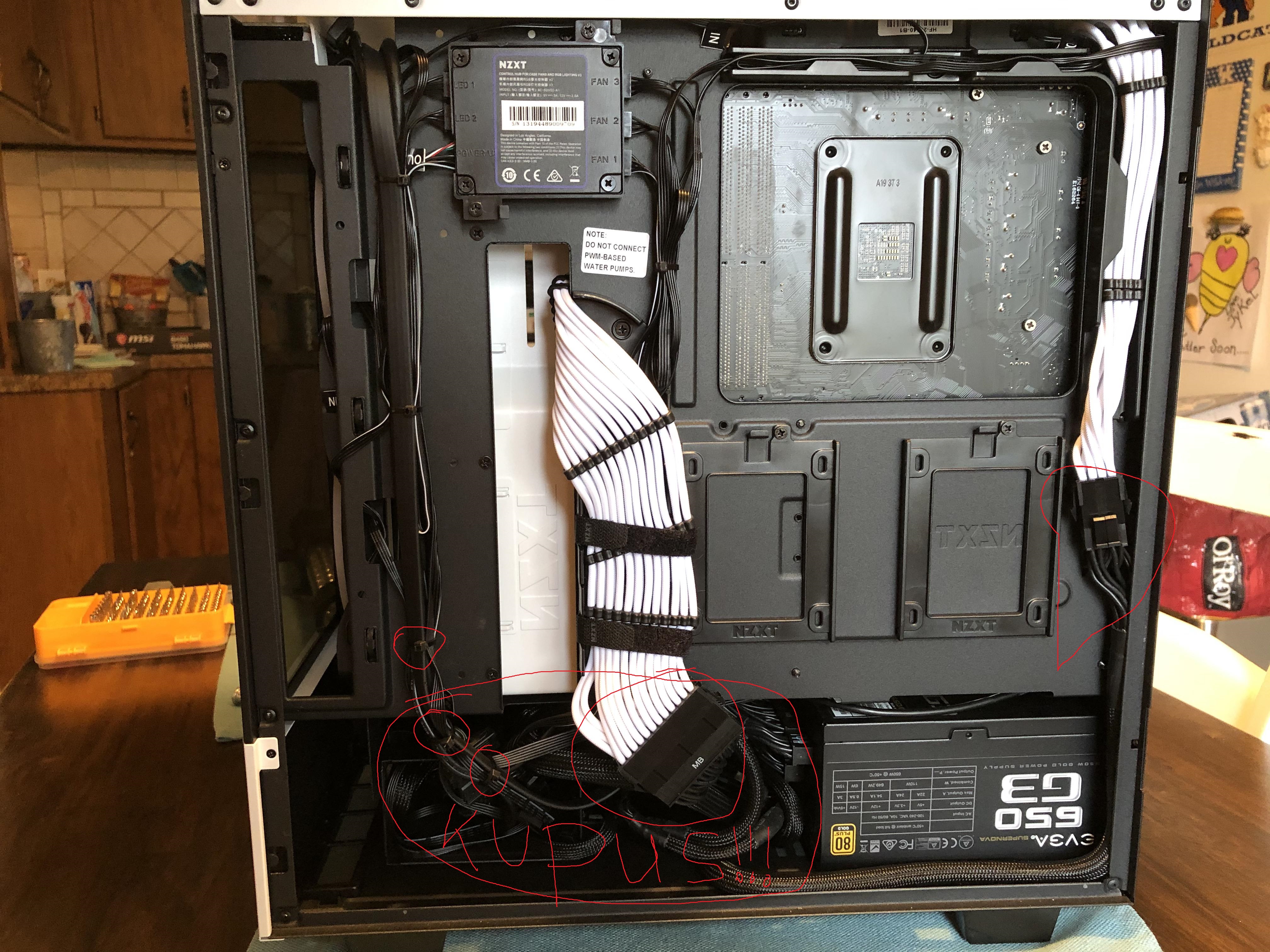

A kako u stvari treba da bude.
df6755e2ca87aec373272b935240b05c.jpgDv_3saqXgAAjeIk.jpg81x0DrturPL._AC_SL1500_40068e9f-b8be-420f-936e-a567bebdf15e_700x700.jpgCable-Management-PC-1024x932.jpg
Znas sta je najsmesnije, razlika u ceni za materijal je mizerija, ne koristis dve vrste konektorskih kucista, nego samo jednu, ne koristis dve vrste terminala nego samo jednu, a nemas kupus! u zadnjem delu kucista.

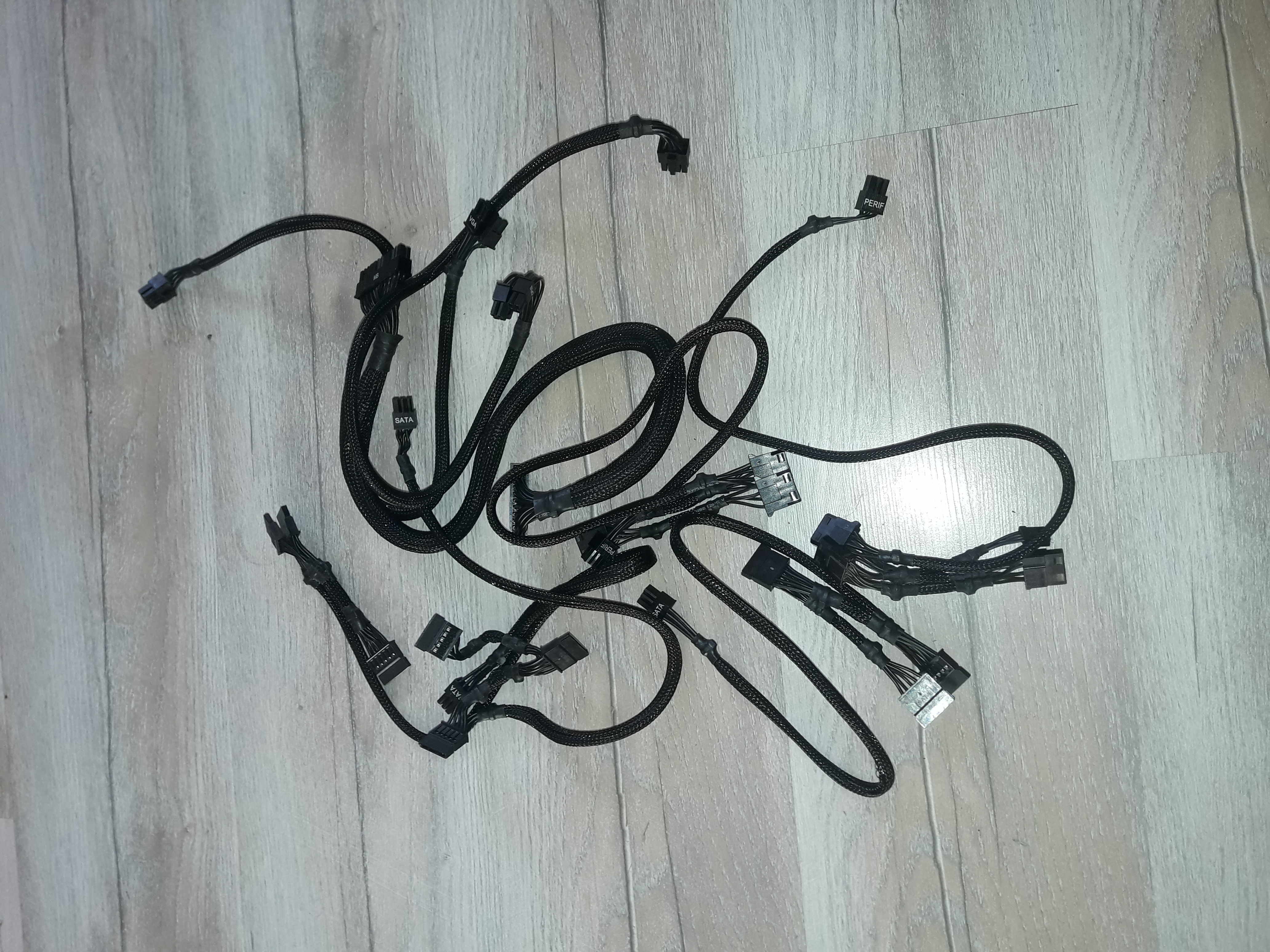

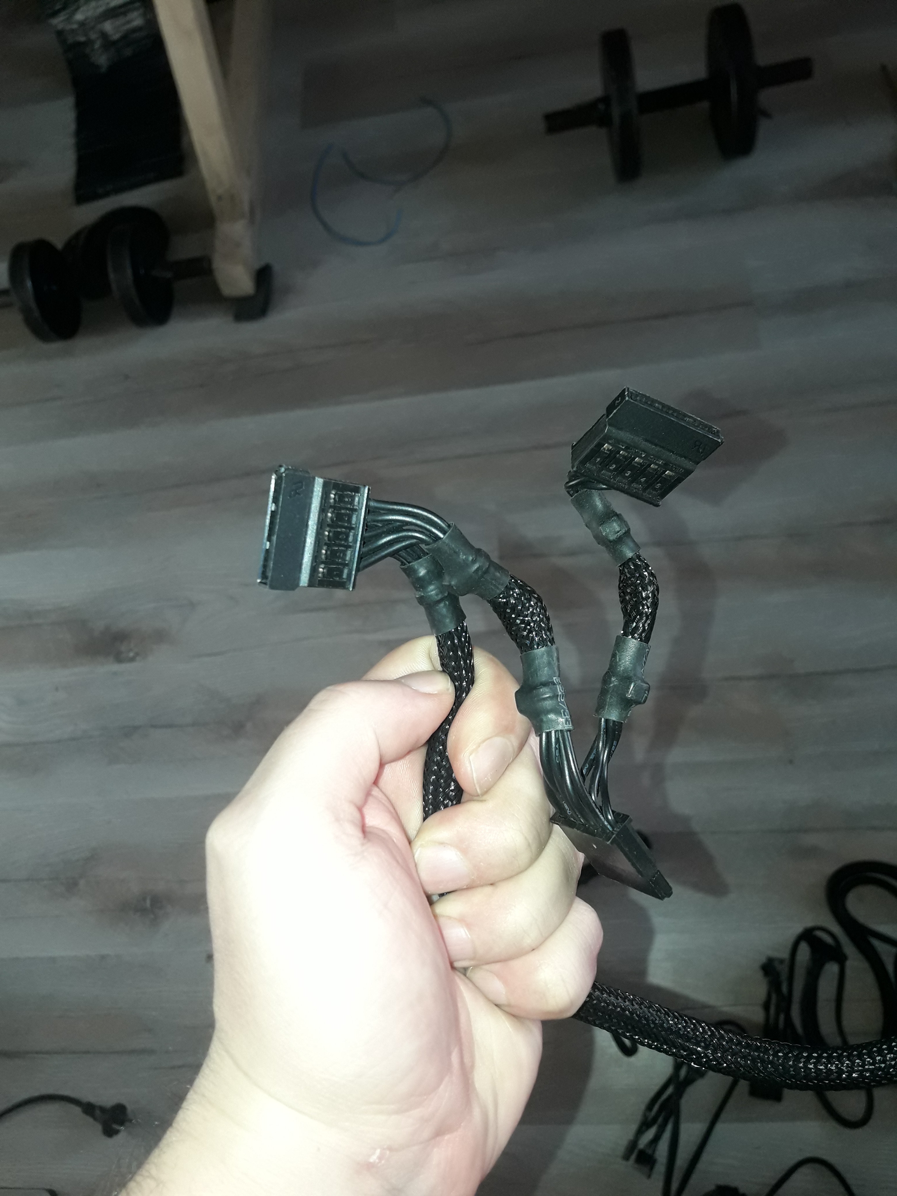

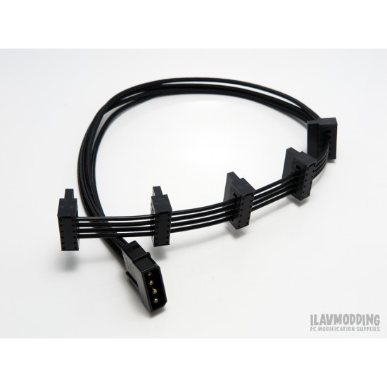

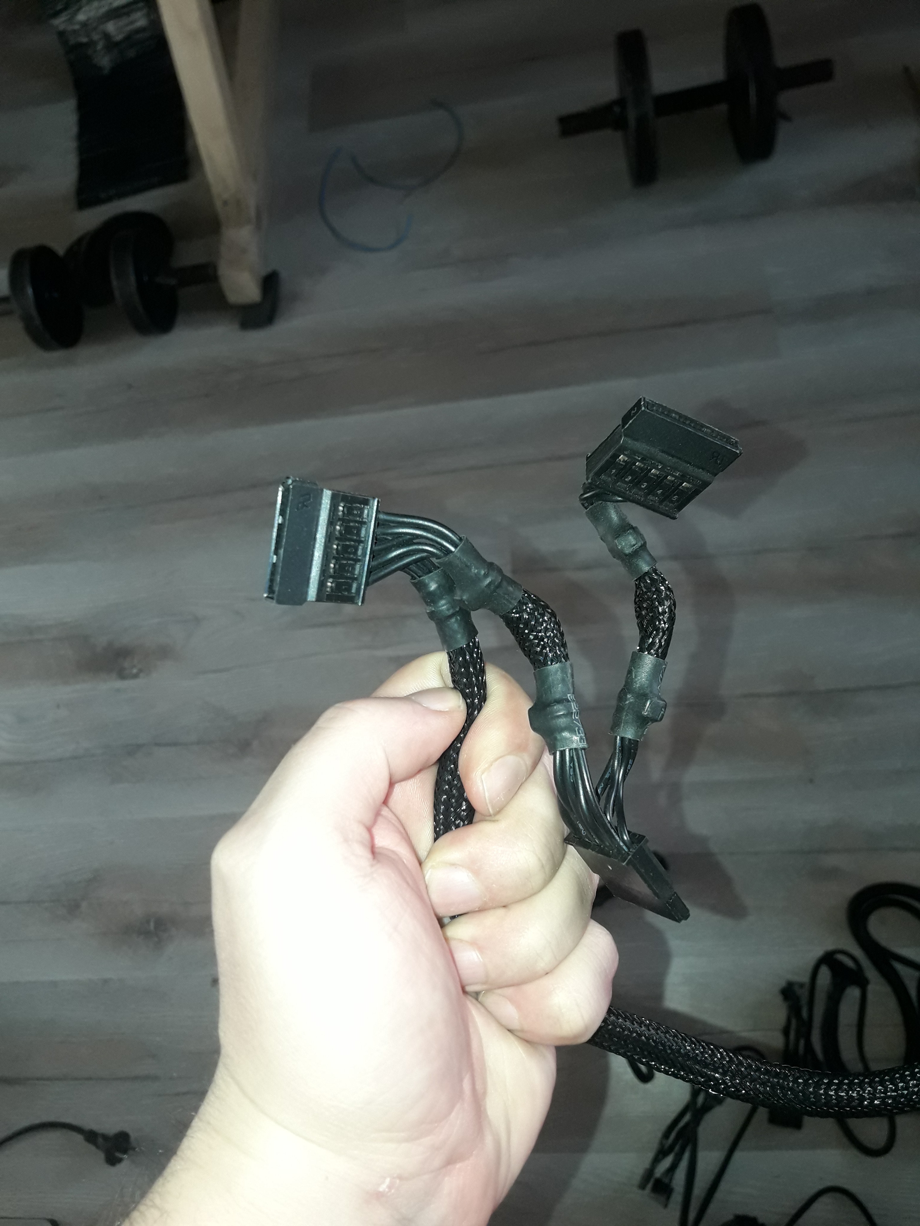

Uz svako modularno napajanje dobijes ovakav KUPUS!
20210203_081327.jpg dobijes ovo20210203_081347.jpg 20210203_081447.jpg umesto ovogaMolex to Right Angle SATA Connectors Power Adapter Cable1-550x550w.jpg za ovo nema ekstender, ainace ima kucista kojima su hardovi 60 cm od napajanja pogotovo u poslednje vreme, plus na prvoj slici vidis za sta se koristi taj drive bay koji je manje od dvaes cm od napajanja.
Ne omalovazavam posao koji lik radi, niti kazem da je ono sto proizvede lose, niti uopste igde spominjem njega u negativnom kontekstu, mozda je car covek, ako je svaka mu dala.
ALI!!! Umesto da se gura pametna prica i solucija koja je MNOGO bolja i malo, veoma malo skuplja, za isti poso maltene, dobro ne isti, jer treba imas pinoute za napajanja, ali slican poso.
Ako je custom onda nek je custom mamu mu a ne neka sprdacina.
Prosecan kabl je 60 cm koji dobijes uz napajanje, a treba ti npr meni 47cm do 8 pin eps, 2 x 40 cm do graficke, i 37 cm do maticne. i 25 cm do x komada diskova za skladistenje, plus zadnji sata konektor sa kabla ide npr na fan spliter. Izbacio si nekoliko metara zice iz kucista. Jel moramo da se slazemo u vezi svega, jel moram ja da vidim stvari isto kao ti? Ja ti samo pokazujem sta ne valja i zasto ne valja i koliko je lako da se resi.
Iako sam mogo da narucim kablove iz tri lepe i da pijem pivo ispred prodavnice sto kaze proleter( jesi pokvaren proleteru), zasto da ne naucim nesto novo?
Pogledajte prilog 39714Pogledajte prilog 39713Pogledajte prilog 39711Pogledajte prilog 39712
Pogledajte prilog 39715 dobijes ovoPogledajte prilog 39716Pogledajte prilog 39717 umesto ovogaPogledajte prilog 39718 za ovo nema ekstender, ainace ima kucista kojima su hardovi 60 cm od napajanja pogotovo u poslednje vreme, plus na prvoj slici vidis za sta se koristi taj drive bay koji je manje od dvaes cm od napajanja.
