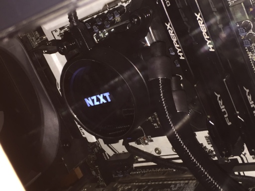

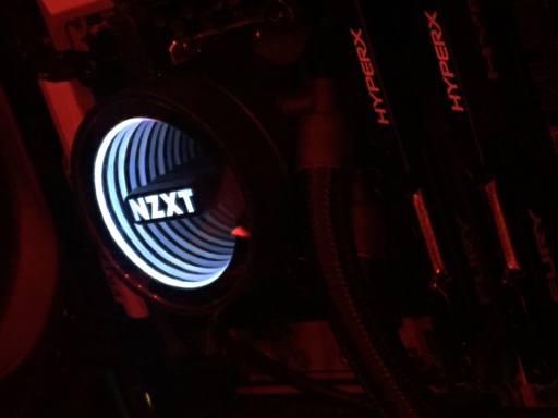

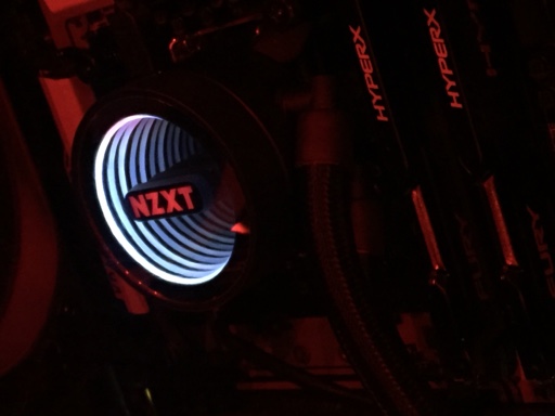

Prije par dana sam uzeo vodeno hladjenje za i5 6600K, NZXT Kraken M22. Rekoh sto da ne probam da malo dignem clock, pa se sjetih gdje je pravo mjesto da se posavjetujem i podijelim svoje rezultate. Programi u kojima testiram su Cinebench R20, Aida64 i Prime95. Svaki savjet je dobrodosao. Trenutno sam na 4.5GHz, 1.3v napon. Prosao sam Cinebench i Aidu 10 minuta bez BSOD-a. 60 stepeni Celzijusa maksimalna temperatura. Smatram da moze napon da ide dolje ali evo vidjecemo, idem dalje pa se javljam. Postavicu i neku sliku da vidite kako izgleda za sad :)
