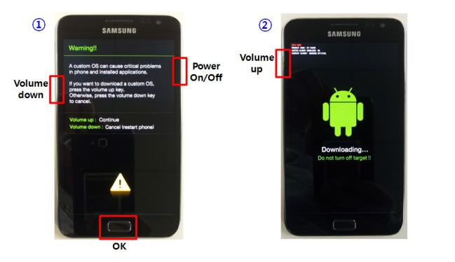

Ja bih ti rekao da odradis root na moj nacin:
1. Drzis Volume Down+Home+Power, kad udje u Download mode, sa Volume Up potvrdis ulazak u Download mode
2. Skines Odin iz attach-a i raspakujes negde, a zatim ga pokrenes.
3. Povezes N7000 u download modu sa racunarom i sacekas da instalira potrebne drajvere. Ukoliko nema drajvera, potrebno je instalirati Samsung Kies sa Samsung sajta (Kies je neophodno da ne bude upaljen prilikom root-ovanja - ugasiti Kies). Odin treba da izgleda ovako:
