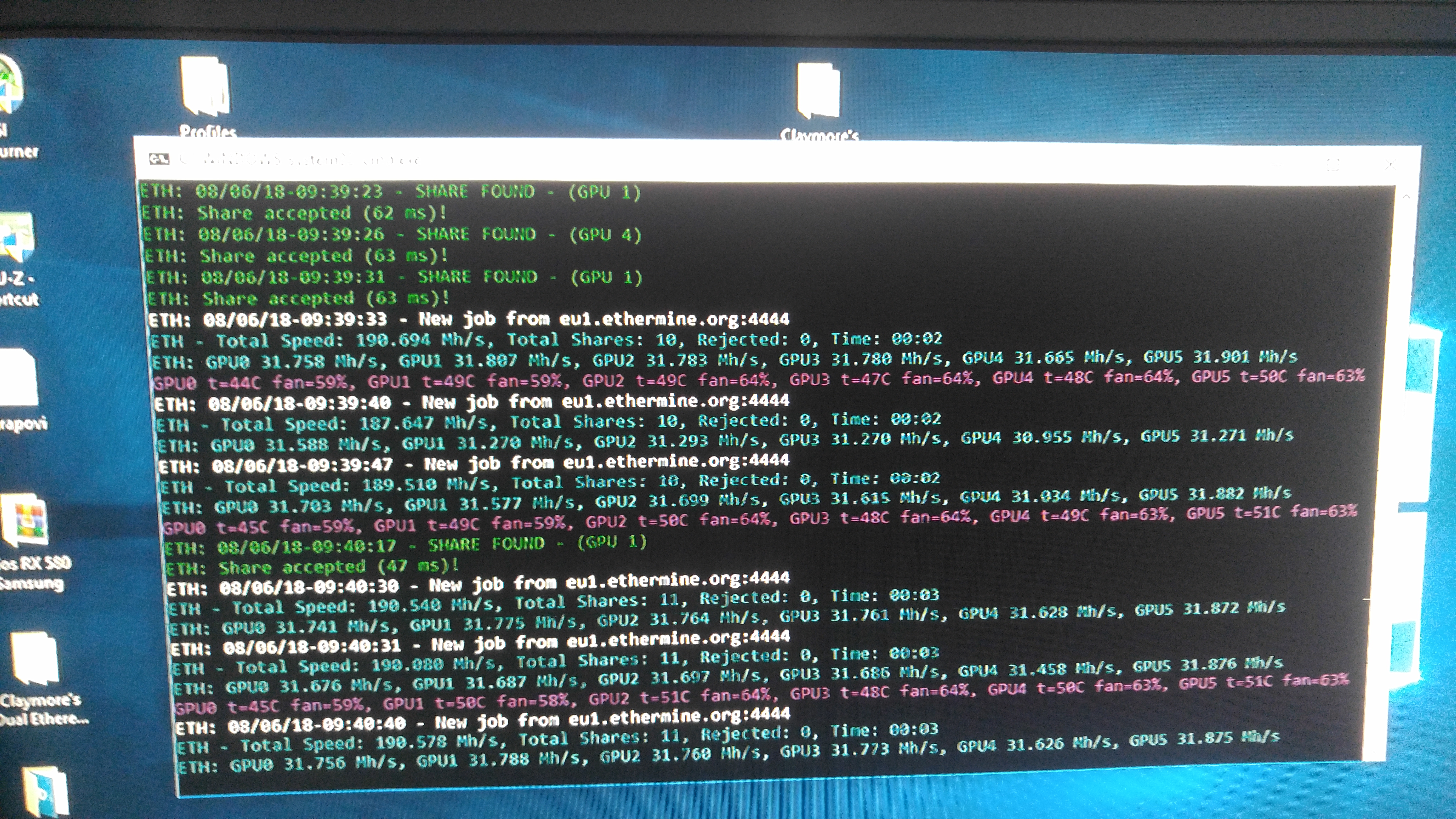

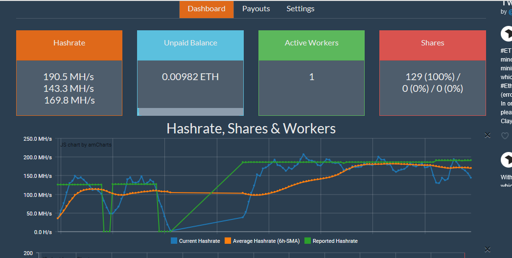

Zdravo drugari Evo prvi rig sa 6 rx580 4gb.
Prvih 5 samsung memorija 6 Hynix.
Interesuje me
1.Da li su rajzeri 008s sa tri prikjucka za struju stvarno najbolji.
2.Da li mogu setopinac sto ide u grafiku da izvadim I ubodem direkno u rajzer posto
mi je drugar napravio duzi kabal znaci osmopinac u grafiku a duzi sestopinac ne u grafiku
vec direkno u rajzer.Sada su mi napajanja za rajzer preko molex I sata prikljucka.
3.Da li su ova podesavanja sa Afterburnerom ok.Stale Shares 4 (3% na ethermine pool.
4.Da li je bolje imati 188-190 mh/s sa memory errore ili smanjiti klok dobiti nizi hash sa manje memory errore
Inace ubacen tajming od 1500-2000
Samsung I Hynix sa Bitcoin Forum - Index
Unapred zahvalan na odgovorima
Pozdrav za admina I sve ostale
Interesuje me
Pogledajte prilog 27364
FanfiDigi, postavljas pitanja koja su malo nejasna, i previse ih ima, takodje na neka pitanja vec imas odgovore u temi..
Ne vidim koja podesavanja sa Afterburnerom, jer niti si napisao niti si postavio sliku, ali odma cu ti reci da nisu dobra jer sa MSI AB ne mozes da undervoltujes karte koliko mozes u Claymore, i treba da ga izbacis i sve da podesis preko Claymora, imas u temi kako to da uradis, citaj malo..
Isprati kakav ti je average hashrate na ethermine pa onda sam zakljuci da li je bolje imati errore ili ne, nije striktno pravilo za sve karte, bez obzira i ako su isti model i proizvodac..
Za pocetak, odradi undervolt u Claymor-u, uveri se preko HWInfo64 ili GPUZ da radi na voltazama koje si podesio, nadji stabilne klokove-voltaze, da ne puca driver..
O tome se vec pisalo u temi..
