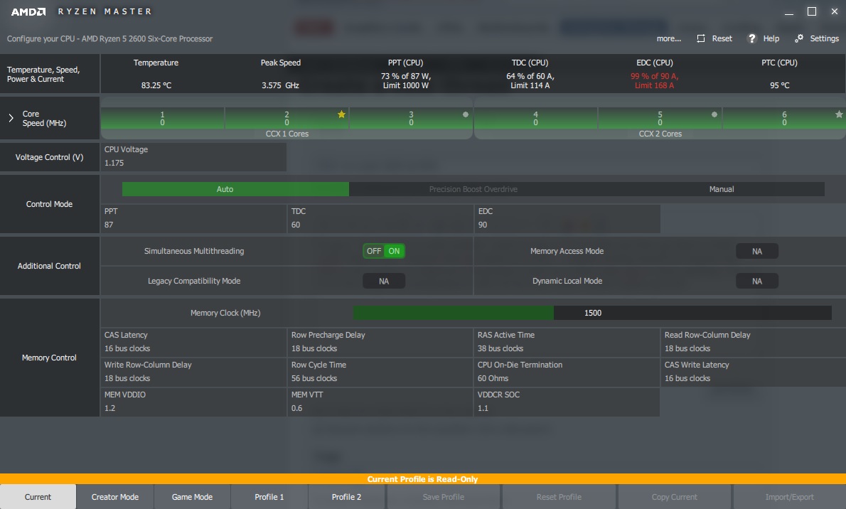

Pozdrav, imam problem koji mi malo ide na zivce ne kontam ovu opciju u potpunosti ali znam da ne bi trebala da bude tako visoko, e sad probao sam da u power managementu stavim da bude na druge modove nije pomoglo, apdejtovao bios nije pomoglo, sta bi mozda moglo pomoci?
Takodje temperatura je 80C a kad rendam ide i preko 90...

Sad sam iscitao, u sustini jedina opcija tu koju vidim i da nsto mozda pomogne je da zakljucam cpu, nisam bas hteo to da radim jer kontam da ima neko normalnije resenje da se obori ovo ****o sa 99% ali ako ne probacu

Nisam uspeo nmg da nadjem Power boost opciju u biosu i to ti je... nasao core boost disable-ovao ali ne daje nikakvu reakciju...

Asrock b450 pro4

Ок нека занимљива ситуација, инсталирао сам тај a-tuning сад и преко њега пребацио на power saving и температура је пала на пристојних 60 и edc на 30% али... Да ли је неопходно да ми рачунар буде на power saving моду искрено ми је глупо оволико цимање

Да имам али ниједна од тих не ради на свакој оде у 99% само преко a-tuning кад променим ради нешто

Ok update vise ni a-tuning ne radi nista... meni je cudno sto se ovo cudo prosto ponasa ovako nekontrolisano u biosu u onim osnovnim podesavanjima je staljeno da bude na 1.3400Ghz i 1.1375V i onda otvorim ovaj master i on mi lepo kaze da radi na 1.175V i 3.600Ghz... drago je meni sto on moze da ide tako visoko i da pravi sebi limit kad dodje do 90 stepeni ali mi ine treba toliko ako cu da koristim 10% snage u 50% vremena za racunarom

Ма јесам, не реагује на те ствари... Ово нешто до биоса како сам ископао по форумима, баг где core boost опција не ради како треба па се искључи покрене и онда опет може да се укључи и ради нормално али не могу да искључим ту опцију јер не могу да нађем опцију да пребацим подешавања да процесор контролише те ствари а не матична...
