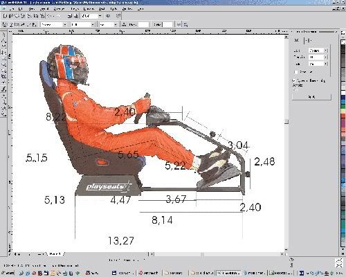

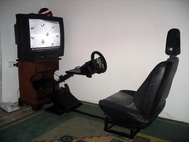

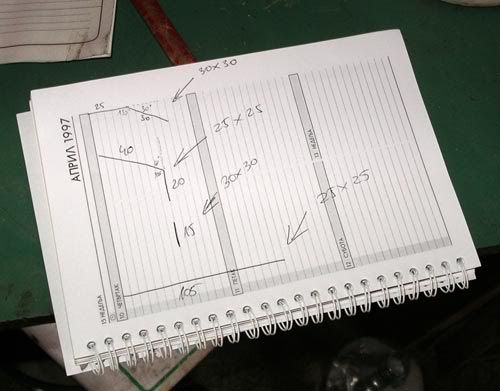

Elem, mislio sam da pravim neshto slichno kao ovo dole iz quote-a, al ja ili ne znam da rastumachim onu prvu sliku ili se dimenzije ne spominju nigde. Ideje i saveti su dobrodoshli pa onda da vatam caleta da napravimo to :rolleyes:
Sve je počelo ovako.

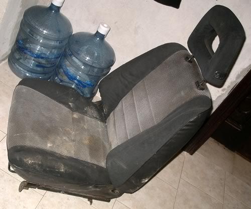

Zatim je na red došlo traženje sedišta. Nemojte da vas mrzi da obiđete mnoge otpate, pošto cene veoma variraju. Problem predstavlja i to što uglavnom po otpadima sedišta prodaju samo u paru. Cene se uglavnom kreću od 35-60e za komad sedišta, obično u ne previše dobrom stanju, što je bezobrazno, pa tako treba uporno tražiti. Nailazio sam recimo na sedišta iz Punta 2 praktično nova za 40e, što je ok cena za takvo sedište u tom stanju. Naravno, najviše na ceni su sedišta iz CRX MK II ;)... Ja sam ovo dobio praktično na poklon od mog majstora (na slici se vidi i zašto :D).

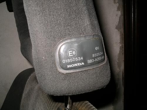

Nije iz CRXa, al je Honda ;).

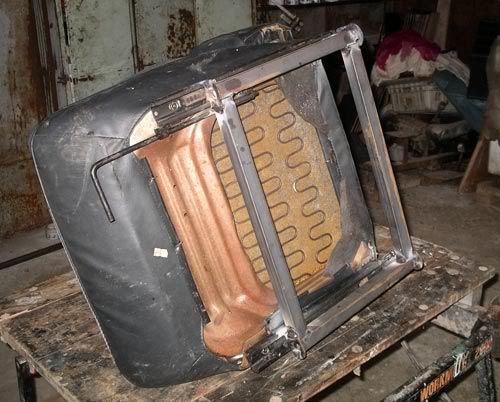

Pošto je došlo sa šinama, odlučio sam da malo izmenim plan, kako bi lakše napravio postolje, pa sam ujedno omogućio kretanje sedišta napred/nazad po postolju (iako je podešavanje po daljini drugačije zamišljeno na Playseatsu i ostavio sam i tu mogućnost).

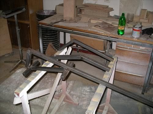

Kratak nacrt.

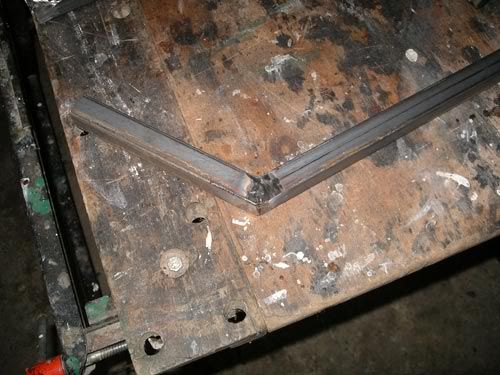

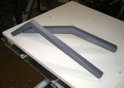

Dve kutije je bilo potrebno zavariti pod uglom od 150 i dve pod uglom od 120 stepeni, za šta je potrebno malo strljenja.
Farbanje.
Prvo osvnovna boja, pa onda crna. Obe nitro, naravno, nema potreba cimati se sa uljanim bojama, pošto ovo i onako neće da bude izloženo spoljnim uticajima. Farbano je kompresorom.
Evo kako to izgleda na kraju.
Nisam baš slikao sve što sam radio, ali nadam se da ste shvatili poentu. Neke sitnice sam još treba nabaviti, kao što su gume nožice, plastični poklopci za kutije i tako dalje. Sve se nađe na buvljaku u nbgd u prvih nekoliko redova. Takođe sam koristio i čičak traku i selotejp koji lepi sa obe strane kako bi omogućio da se papučice ne pomeraju sa postolja.

Ovde nema mera, samo slika i crteža enterijera i volana u odnosu na osovinu prednju osovinu :(
Merenje ti ipak ne gine...
