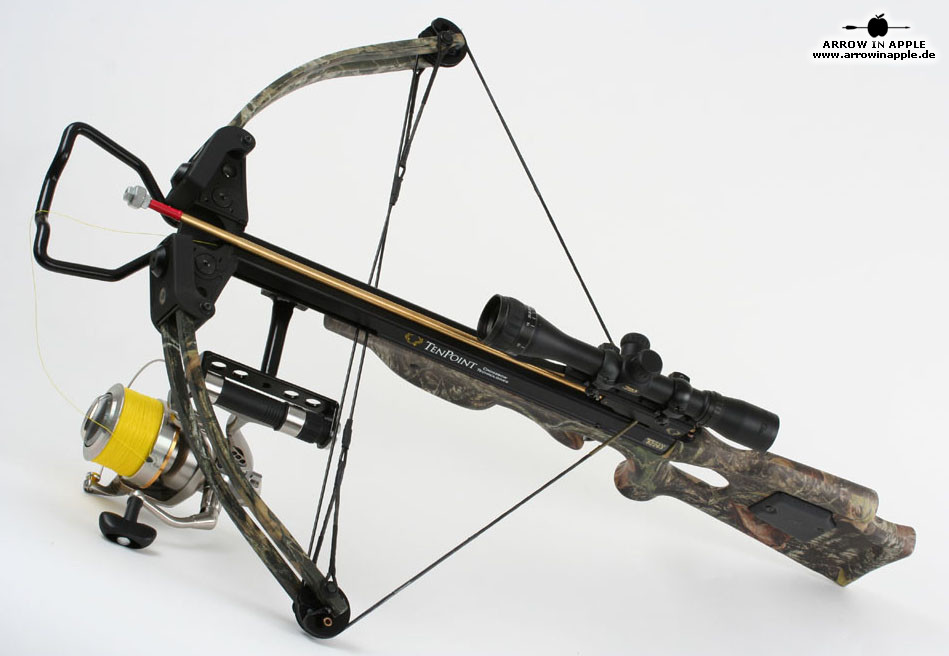

Mattax bilo bi to bolje sa kablom ali kako da preko krosnje bacim kabl 40m u dalj sa visine od 10m i pogodim prozor na visini od 15m... :D

Pa dobro nemoj bacati odmah Lan kabel, baci neki kanap pa vežeš Lan i povučeš ga na drugu stranu.........

E bas bih voleo da vidim tog kauboja koji je bacio kanap 30--40m daleko i pogodio prozor i to sve preko krosnje drveta:P

Ne baca se kabl. Sa jednog prozora spustiš kabl, sa drugog kanap i dole ih vežeš. Ako treba prvo provučeš kabl kroz donji deo krošnje drveta.
