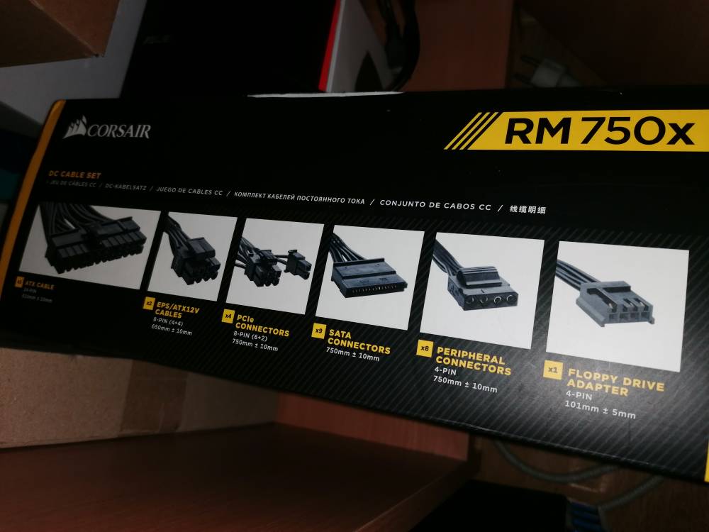

Ma dosta ti je i 650, evo ti konektori na 750. A to sa slika je katastrofa, ja ne razumem kako neko uspe tako da unisti bilo koju komponentu. Pogledajte prilog 39987
Hvala brate,ali nema 750W modela na ipon-u...
Samo 850 W i 650 W a ako je mala razlika u cijenu pa bolje uvijek uzeti više vati šta znam ako crkne moje nek imam rezervno napajanje veće snage...

Lepo su ti rekli..8 pin 288w,+144w za još tih 4pin..I to ti ne pravi problem.
