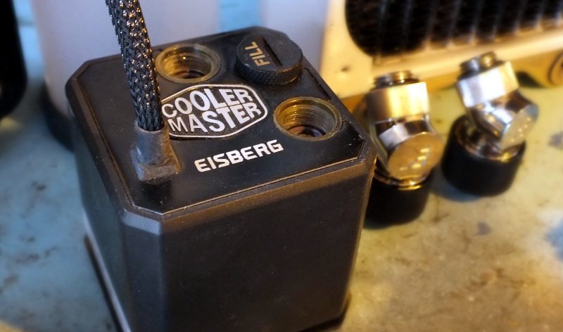

CoolerMaster 240L - znači danas ispustio vodu iz sistema i bio skinuo skroz fitinge i kod ponovnog vraćanja, zavrčo sam rukom fiting i primjetio da ne zateže samo se vrti , navoj na neki način je otišao-olabavio a koji je od plastike. Pitanje: dal imam neki način da se to reparira.
Evo slika ali sa neta o čem se radi

Probaj teflon traku, ja bih skinuo "O" ringove da fiting moze sto dublje da ode.

Potrefio si iz prve artur, teflon traka je i bila uzrok ovom problemu nju sam koristio od pocetka tako da se razglavio navoj

Nije problem voda,problem su nekvalitetne komponente,kao u ovom slucaju navoj od plastike.....tuga i jad!!!!
Ne verujem da je navoj od plastike.... Koliko vidim Eisbergu samo dublje kreće navoj, a ovo što on hoće da uvrne ima kratak navoj. neSSa je isto skidao fitinge sa Eisberga pa neka kaže šta on misli.

U pravu je za navoj, od plastike je, ali isto tako je od plastike i kod EK pumpi i mnogih drugih.... pa čak i na blokovima... ili je acetal ili je plexi. Ova slika što je postavio je inače sa neta, nije on fotkao. U svakom slučaju sa fitinzima i navojima od vodenog uvek treba sa osećanjem... ne treba koristiti alate za dotezanje, ili treba imati osećanja.
S***ao sam navoj na full vodenom bloku za 8800 GPU i s***ao mi se sam od sebe navoj na rezervoaru od TT vodenog..dosta iskustva sa vodom...

OK,i kod ove moje pumpe je plasticni navoj,ali je toliko tvrda plastika da kontam da nema teorije da bi je mogao s***ati.......a teflon traka je totalno nepotrebna kad svaki fiting ima oring....

Dobro ja sam zagrebo navoj evo isprobo navrnuti na ono mjesto u sredini gdje se puni voda u sistem normalno zategne a ovamo se samo vrti, e sad dal ima kakva tečnost materijal da se pojača stjenka pa da to opet fercera, grebi ga sve moram naučiti na teži način po džepu
Pa relano možda je teflon traka problem u celoj priči... Kao što Sinda kaže, to je bespotrebno kad fiting ima o-ring. Jedino ako se igraš sa nekim krš fitizima i probaš ih staviti na skupu pumpu.

E pa isprva su bili krš i nisu dihtovali pa koristio teflon i sad kad sam uzeo fitinge EK-black nickel sad je pohebana pumpa.
Ako ovo ne uspije da proradi, našao sam sebi polovan cpu block XSPC Raystorm
