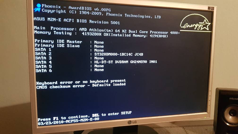

Pozdrav, ortak mi se pozalio da mu nesto bruji u kompu, gasio sam ga i palio da vidim od cega je kuler, na kraju nije bio kuler nego graficka trebala da se ucvrsti.

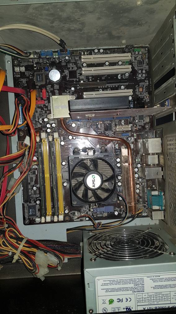

Nebitno to, kako sam ga gasio i palio desilo se da mi je izaslo gore navedeno, tastaturu nije hteo da prepozna, probao sam sa drugom, takodje nije prepoznao. Google kaze da treba da restartuje CMOS. Prvo sam izvukao napajane, sklonio bateriju i cekao 5 min, vratio je medjutim nista. Posle toga stavio bateriju od drugog kompa koji radi i ostavio nju, isti rezultati. Posle pokusao sa pinovima mada sumnjam da sam pravilno baratao njima.
Pinove sam ovako ostavio

Probaj da malo duže držiš ploču bez baterije i CLRTC prebačen suprotno od ovog kako je sada.
Pre te akcije izvadi kabl iz struje, a svakako otkači kablove i iz svih ostalih utičnica.
EDIT: nakon toga vrati bateriju i džampere na mesto.
Oba jumpera suprotno, ili samo ovaj blizi bateriji?

Ovaj bliži bateriji, mada je svejedno, onaj drugi ima funkciju javljanja da je otvoreno kućište.
