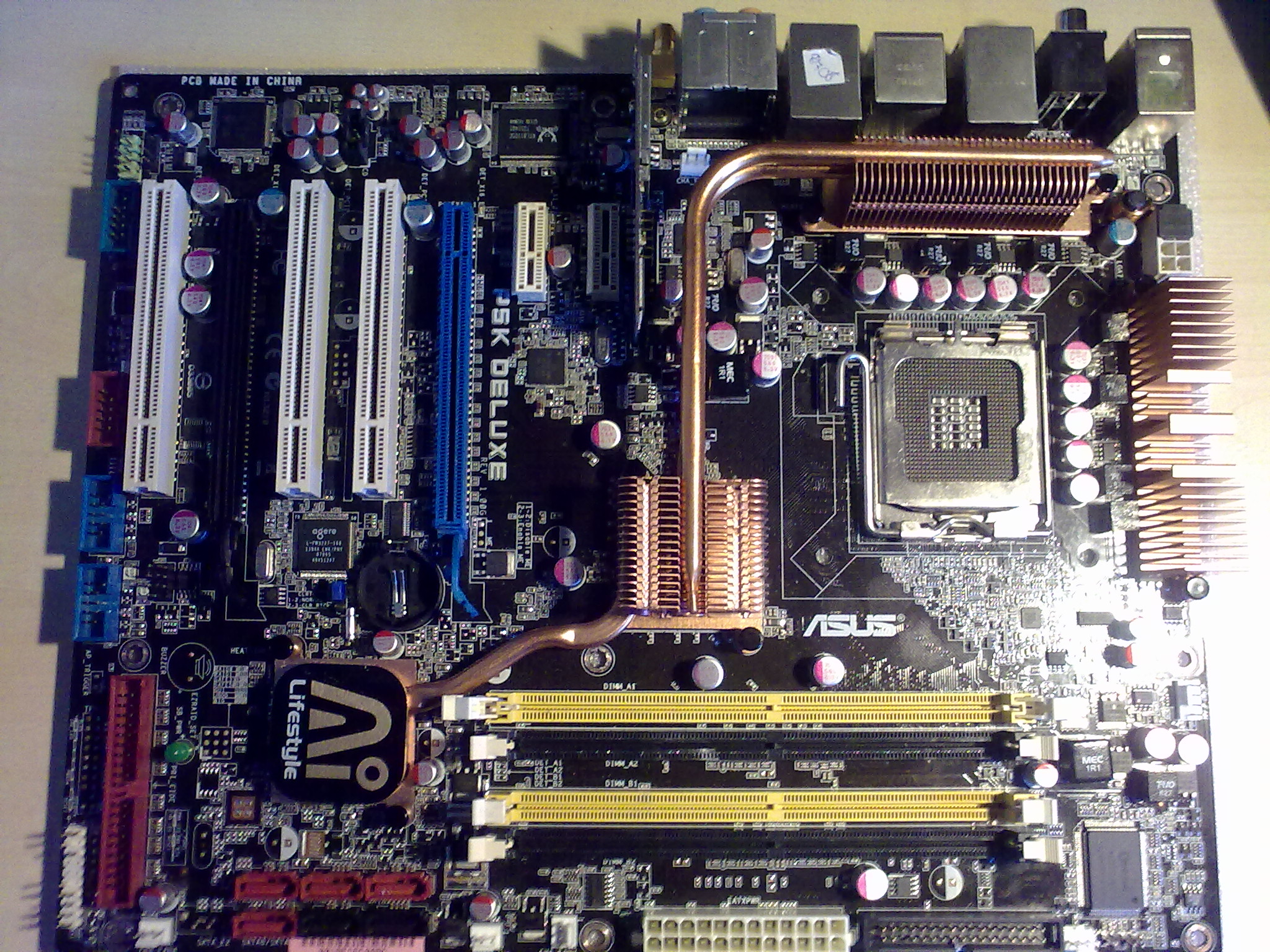

[Rešeno] Chassis intruded problem na Asus p5k Deluxe

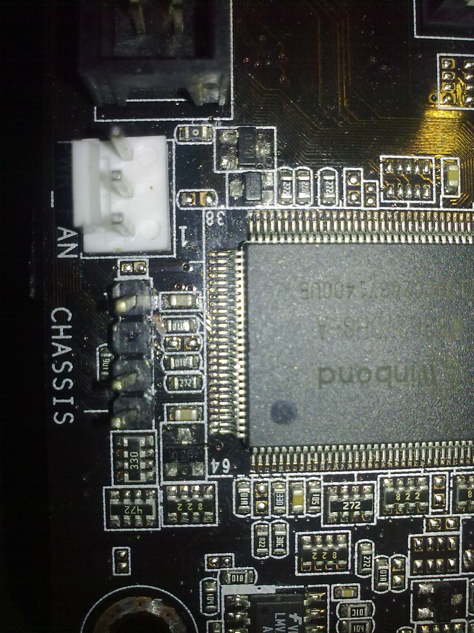

E sad ne znam da li uopšte da pokušavam sa flešovanjima, ko zna šta je tu spaljeno.... Nije kao da ploča nema "fizička" oštećenja..
Ne kapiram sad, Darko ti prodao tako istopljenu ploču...?
Yup. To je ta ploča... Mislim, mogao je naglasiti da je neko tu izigravao malog električara. :D

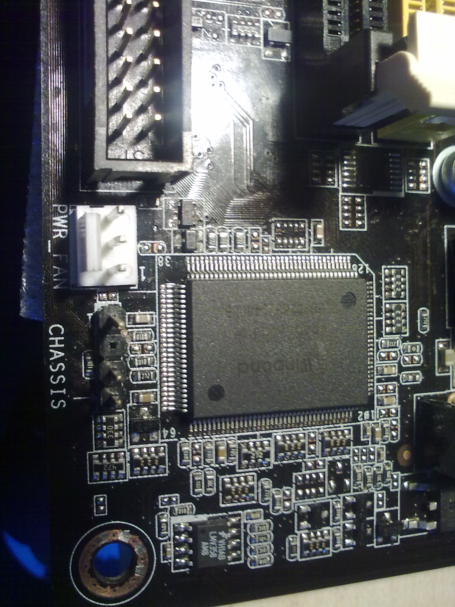

Bato bato! A jel si ti siguran da tamo nema komponente?
Pošto ovde ima i piše 901 na njemu. Ista revizija ploča...
Rev. 1.0
Ja sam poprilično siguran da odatle fali nešto. Možda Darko nije to skidao,
al da li je moguće da mu je otpali i od tada ima problem?

Nemoguce. Jer se problem pojavio onog momenta kad sam skinuo jumper sa ploce, prstima, nezno, a ne srafcigerom ili necim slicnim. Ploca nije nikada brutalno ciscenja i/ili grubo usisavana - samo ovlash, sa magicnom krpom. Probaj gonzov fazon, drzim fige.
Ali resite problem resetovanja - to ne bi smelo da se desava. Na kraju krajeva, ako ste sigurni u ispravnost ostalih komponenti, testirajte sa wifi modulom od slicne ili iste ploce (gotovo sve asusove wifi ploce koriste isti!).
U najgorem slucaju dostavicemo nekako i wifi modul od ploce do NS-a za potrebe testiranja, a ako to resi problem - kupicu ja sebi neki drugi.
Možda se spalio i otpao sam od sebe? Sad me zbunjuje da imamo fotku sa neta gde se jasno vidi komponenta, a fantom je rekao da nema i ploča je ista....

Update!
Kao prvo, živo me zanima o kom čipu je reč?!?!?
Darko:
"Nakon googlanja sam iskopao desetine raznoraznih kvazi resenja, od clear cmosova, vadjenja baterija i downgradovanja biosa pa sve do odstranjivanja chipa koji je zaduzen za komunikaciju Chassis jumpera sa sistemom, ali nista nije pomoglo."
Pošto ja nisam uspeo naći nigde na ploči tragove lemljenja (sem onog oko jumpera), neka mi neko pomogne i uputi me gde je taj čip?
Kao drugo.... deo koji navodni fali pored jumpera ima oznaku 106 ili 901 i u pitanju je otpornik. Kondenzator nije sigurno, oni pored brojeva imaju i slovo kao oznaku za toleranciju. 106 je 10 mega oma, tako da oznaka 901 kao 900 oma ima više smisla.
SMD resistor code calculator
E sad, mesto gde navodno fali otpronik je u direktnoj vezi sa pinom gde ide jumper. Logički izveden zaključak kaže da sistem reaguje kao da je jumper uvek skinut pošto fali otpornik i vod je u prekidu (označeno crvenim).
Ono što me još više zanima, kako to da se Darko kune da odatle ne fali ništa iako sam morao da tražim fotku na netu, gde se vidi da tamo postoji komponenta. Kako to da FantomX isto kaže da tamo nema ništa i ima istu ploču? Kad sam ga pitao da li mu je ploča rev 1.0 i da li je stvarno dobro pogledao nisam dobio odgovor. Jako je čundo što je baš ta mala tačkica u direktnom kontaktu sa Chassis pinom......
Još mi jedino ostaje misterija tog čipa koji je skidan??!! Ako ništa sem ovog otpornika ne fali, onda sam valjda uspeo da rešim problem ploče.

a da ti lepo kratko prespojis tu gre treba da ide taj otpornik i onda kratko prespojis sa tim pinom dzampera?

a da nabavis otpornik ? i zalemis nekom normalnom lemilicom a ne onom za lemljenje oluka kojom je neko prckao po ploci :)
Nabavio sam otpornike od 910 oma... od 900 je malo teže naći....
Nema potrebe toliko da "žurim" kad sam već nabavio otpornike.... Samo treba da zalemim jedan i da probamo. Ali kao što smarač kaže, da to bude sa nekom elegantnijom lemilicom. :)
Update.
Zalemio otpornik i dalje radi isto.
Prodao sam ploču.
Ali u međuvremenu sam našao još jedno "rešenje". Fora je da se na Winband čipu nađe pin (signal) koji ide na Chassis jumper i da se poveže negde na Gnd. Po priči Chassis signal ide non stop na Gnd i čim se prekine taj signal onda nastaje Chassis Intrusion.... No, rekoh mrzelo me da čačkam ploču pa je otišlo.
