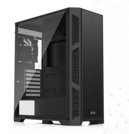

Ima boljih od Talosa za 5K, loše je to kuciste, usko i premalo za duži gpu, vodeno i lim odvratan.. Mada otvarač teme nije bas jasan, poslao sam mu jednu konfiguraciju u ovom budžetu sa : Chieftec Visio Dual Chamber sa 5 ventova, 6000mhz CL36 32GB ram, B650m HDV AsRock, RM650 Gold Corsair sa domaćom gar. 10 godina, 7500F, Dual tower hladnjak sve novo od komponenti plus polovna 6700XT za 760e, dakle fali samo SSD koji može da kupi NOV i doda u nju za ostatak budžeta.. Sve kao sto trazi otprilike, sa eto logicnom uštedom za PSU koji je isti model samo 650w ( dovoljno za sve potrebe konfe ) i kuciste koje nije nista lošije sa više ventova, estetski slično bez rgb.
I kaže hoće samo Lian Li taj i CL30.. a opet zna da nema budžet za njih, i sad bi magicni stapic. Tako da ostaje nejasno sta je hteo da postigne postom, ili povećati budžet ili smanjiti želje kao i uvek.. ne može oba, nema tu magičnog stapića. Jedino što ostaje je da uštedi na GPu sa RX6600 da bi uzeo LianLi i CL30, ali opet da li to ima smisla naspram 6700XT ?

Zato sto covek nece jeftinije kuciste, hoce Lian Li... vec napisah iz inboxa.
Ne znam koji su to svi sto hvale.. ali kuciste je krs, najgore u klasi, samo lepo estetski.. a funkcionalnost i lim nula. Samo 300mm GPU sto te ogranicava, za upgrejd GPUa moras menjas kuciste .. itd.
Evo recimo ovo
I dokupi napred 2-3 Artica 120cm za 400-600din koliko su vec.
Ili ako oces izgled kao Talos i kompaktnost, za manje para bolje :

Za ovo zadnje ne treba dodatna gimnastika za ventilatore?Msm za svetlece signale?
