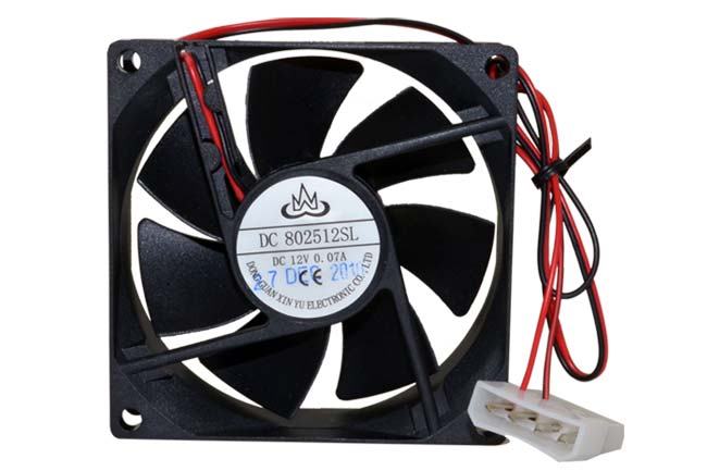

Posalji mi sliku ventilatora originalnog gde pise koji je model, probacu da nadjem podatke o protoku i pritisku vazduha pa cu uporediti sa ovim sto si ubacio..

Nisam uspeo DA slikam jer blic previse osvetli i ne vidi se nista a kada ga iskljucim slika bude mutna i ne vidi se.
ali evo specc venta INTEX DC802512SL DC 12V 0,14A
Da li je to ovaj ventilator?
http://www.njuskalo.hr/image-w920x690/kucista/dc-802512sl-80mm-fan-slika-49575789.jpg
Ako jeste onda je maltene isti kao i originalni koji radi na 1800rpm kao i ovaj deepcool sto si stavio, i lopatice su maltene iste na oba ventilatora i oba imaju po 7 lopatica, tako da sto se tice hladjenja napajanja, kao da si stavio originalni ventilator..
Samo imaj na umu to da taj stari ventilator koji je tan****o vrv nije radio na 1800 rpm nego na manje zato sto je otisao lezaj, i zbog toga je i pravio buku..Tako da uradio si najbolje sto si mogao..

Slican samo taj ima 0,7A a moj ima 0,14A
Da, to sam sada primetio, ne mogu da nadjem nigde od 0.14a, ne znam sta da ti kazem, jedino sto bi ja uradio je to da bi na kraju krajeva skinuo oba venta, ukljucio ih na 12v i uzeo parce toalet papira ali razdvojio 1 sloj i stavio ispred venta da vidim ima li drasticna razlika u snazi to jest vidi koji ce vise podici papir ili da jace gurati..

Ako 0.07A ima 1800 obrtaja, 0.14A ima sigurno više od toga, tako nikakva zamena ne dolazi u obzir. Tako znaš zašto i što treba činiti.
Evo primera da ne mora da znaci da je vise obrtaja ako ima 0.14A
http://www.moddiy.com/products/Top-Motor-8cm-8015-12V-0.14A-Fan-(1700RPM).html
Ne kazem da sam 100% u pravu, niti kazem da ti nisi u pravu, tesko je pomoci nekome u ovakvom slucaju kada ne mozemo da nadjemo tacne spec orig venta..
Ne znam sta da kazem, ja sam vise puta menjao vent na kineskim napajanjima bez problema i dan danas rade, nisam posle menjanja venta proveravao temperature CPU-a tako da tu ne mogu nista da kazem..
