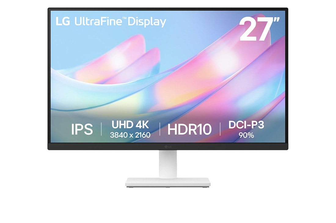

Kada gledam dugo u mat monitor nemam nikakve tegobe, mogu da gledam i po 12h dnevno, kada gledam glossy monitor par sati tada imam neki naboj u očima, da li je neko imao sličan problem da mu smeta ekran sa refleksijom?
Ranije mi nije smetalo, decenijama koristim i sa refleksijom i bez ali sada smeta. Nisam mogao da razaznam u čemu je štos pa sam danima koristio mat, pa danima glossy i stvar je jasna: kada koristim sa refleksijom tada imam bol u očima.
Možda mi trebaju neke naočare za računar, na primer Barner (ili je to isto što i flux)?

Ne znam koji monitor imas ali mozda ti smeta PWM kontrola ekrana, ne znam da li je taj monitor koji te iritira ima PWM.
14.506
10.022
Moze biti da je u pitanju PWM. Nekim ljudima smeta IPS, nekim ljudima smeta OLED i bole ih oci ili glava od toga. Ne verujem da je u pitanju premaz panela. Pre ce biti tip panela ili PWM sto kaze drkula.
2.340
3.475
Ekran sa refleksijom je stari MacBook Pro 15" Retina.
✅ MacBook Pro 15" Retina – Ekran i PWM:
  • Ekran: IPS Retina displej sa rezolucijom 2880×1800.
  • Tip zatamnjenja (dimming): Koristi DC dimming, ne koristi agresivan PWM.
  • PWM frekvencija: Prema dostupnim testovima (npr. Notebookcheck), nije detektovan značajan PWM pri bilo kom nivou osvetljenja.
  • Značenje za korisnika: Retina model ne bi trebalo da izaziva smetnje povezane s PWM-om čak ni kod osetljivijih korisnika.
Drugi ekran je LG monitor sa mat premazom
