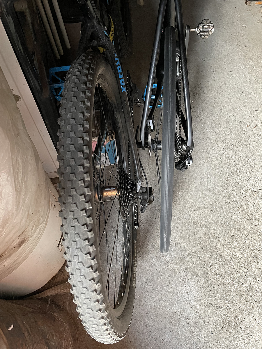

Ljudi treba mi mala pomoc.
Setih se bicikla koji imam u podrumu koji stoji godinama sa izduvanim gumama i u paucini, pa se odlucih da ga malo sredim i pomalo se provozam.
Glavno pitanje je da li se isplati menjati gume zajednom sa "ramom" da budu tanje, one klasicne tanje za asfalt ili neku stazu posto su trenutno na njemu gume one kramponke 26x1.95 . Ne razumem se ama bas nista oko toga, kapiram da mora se menja i raj ram oko gume na koji ona naleže da bi odgovaralo tanjoj gumi.
Trebaju mi preporuke sta i gde uzeti od tih ramova i guma i ko mi to moze zameniti po nekoj razumnoj ceni.
Nadam se da se razumemo posto se u bicikle bas ne razumem.
Evo bajs kako izgleda ako vam je lakse da se snajdete, neki Scott Pro Limited pise, znam da ima 27 brzina i to je to.

kada kazes ram na sta mislis?
mozes i da oznacis na slici iznad :)
sto se tice guma
mozes neke touring gume za asfalt 26x1.75 da stavis, koje tacno zavisi koliko bi novca da das najvise :)
inace za gume ne treba stedeti (ako neces da krpis unutrasnje nonstop)
edit: Scott je Svajcarski brend, tako da sumnjam da je ovo original Scott :)

Pa ova felna, jbm li ga kako se zove :)
Ma Scott je bajs, kupljen u Nemackoj u radnji za bicikle pre jedno 10ak godina, koja godina + -.
Pa desavalo mi se da sam zamenio jedno 10 unutrašnjih sto prednjih, sto zadnjih, zato i pitam koje su okvirne cene nekih okej guma da se zamene posto mi ove "kramponke" nekako deluju vise za neki teren nego za ulicu i stazu.
pa okvirna cena za kvalitetnu 26" gumu je oko 3000din
recimo ovako nesto
tocak ne moras menjati, ako nisu polomljene zbice i nije pukao negde
ah sorry, vidim da je promenio naziv, bese tamo pre devedesetih scott usa, znaci da je bas mator bajs :) ima vise od 10 godina ako gledam komponente koje su na njemu
ako ti je puno, ima jeftinijh (citaj losijih) guma za oko 800-1000din
mada i ovo sto sam stavio je iz nekog mog vidjenja sta guma predstavlja na biciklu jeftino i kupio bih kvalitetnije, ali glupo mi je da stavljam linkove do tih guma kad bi neko ukrao ovaj bicikl da samo skine gume sa njega i baci ga u kanal
ako ozbiljno razmisljas da vozis bicikl, kvalitetna guma je najbolja investicija. plus sto bi ovaj bicikl morao dobro da servisiras pre toga :)

Pa okej mi je ova cena za Conti, vidim da je ima u planetbike pa moze lako da se nabavi. Reci mi jel ide unutrašnja guma u ovu ili?
Pa to mi je i najbitnije, da mi neko to zameni oko guma, malo dotera lanac, kočnice ako treba nesto da se pomaže, sto se kaze generalka ili mali servis.
Moguce da ima i 15ak godina kad bolje razmislim, pred kraj osnovne škole sam ga dobio, lagan kao pero za tadašnje bicikle.
Služio je dobro, jedino taj peh sa unutrašnjim gumama me je ubijao u pojam, zato sam ga i zapostavio.
ide unutrasnja, ali ako te koje imas unutrasnje nisu probusene ne moras ih menjati
ako su i one vec matore (sigurno i ispucale od stajanja) mozes i njih zameniti tu mozes i one jeftine oko 300din su nema potrebe neke continental od 600-700
trebalo bi tu bas sve pregledati, lezajevi, lanac, kaseta, pregledati tockove da li su ravni, sajle od kocnica i menjaca...
najbolje bi bilo sve rastaviti, oprati, podmazati, sklopiti, doteci, staviti onda nove gume, mozda novo sediste i rucke kormana

Ma ja sam muku mucio sa unutrašnjim, spoljašne su bile kao okej svako gde sam ih nosio na zamenu. 90% tih jeftinih unutrašnjih kao da je trulo bilo, sve po spojevima pustale, nigde konkretna rupa od stakla ili eksera il neceg trećeg..
Tocak nije polomljen ni iskrivljen ni deformisan, ali je malo cini mi se zardjao po ovim "krakovima tankim" od stajanja u podrumu.
pa unutrasnje se buse jer su spoljasnje lose :)
unutrasnja nece spreciti da je trn, staklo, zica probije. to je posao spoljasnje gume
imas schwalbe marathon plus gume oko 50eur tu ces probusiti bas bas tesko :)
imas i tubeless gume, ali sad da te ne opterecujem i tako ne mozes na taj bicikl i njegove tockove staviti tubeless gumu :)

Znaci koja god dimenzija spoljašnje u 26' odgovara na ovaj tocak. Nbtno 1.75, 1.95 itd?
Uzecu neke okej i spoljašnje i unutrašnje kad već menjam, nego mi je veći posao naci nekoga ko ce malo da preceslja bajs komplet za neku razumnu cenu ruku, kapiram da je od delova sve ispravno. Možda da se dotegmu malo sajle oko kočnica ovako na oko sto vidim.
pa ako moze da prodje izmedju vile i pozadi ok je, ako su na njemu bile 1.95" uze ce sigurno moci :)
