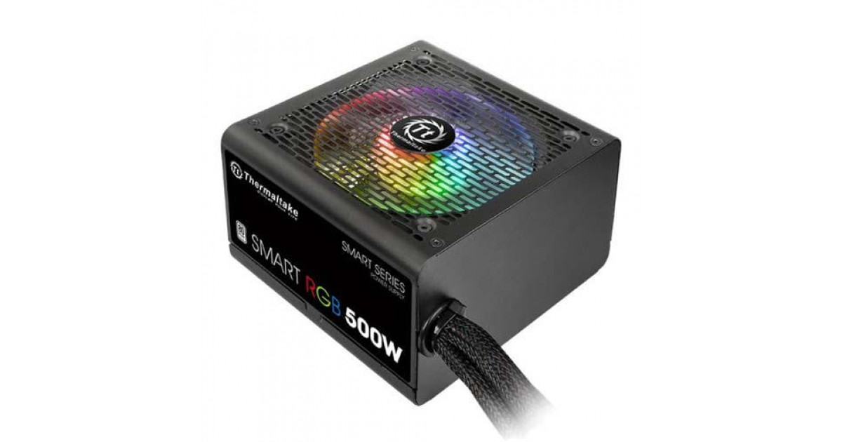

Gde si pročitao da je ovo napajanje 80+ titanium?

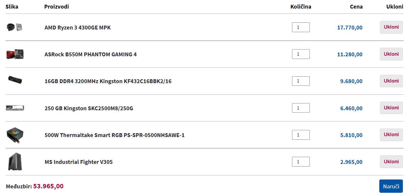

Ovako nesto ?
42665

Ja bih u ovom tvom slucaju pre gledao nesto polovno.
Djolekg je skoro bio izbacio link,ekstra konfiguracija, za 43000 cini mi se da je bilo,ali otisla je konfiguracija brzo.
Moras da pratis cesto,a i da se razumes barem malo..
Ovde, mada možda je i greška (po internetu vidim samo 80+). Svakako, ima 5 godina garancije, pa mi to uliva neku sigurnost, a za to vreme možda uzmem i grafičku, pa prodam to napajanje.
