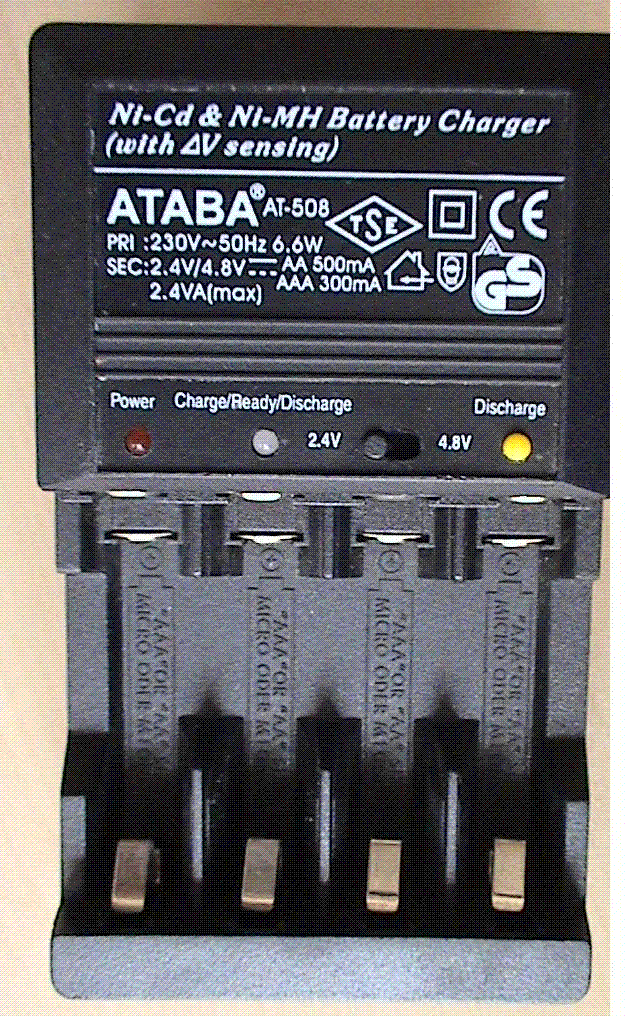

Od jeftinijih tzv. "smart" punjača (dV, discharge) mogu da preporučim Ataba AT-508 koga i sam imam i služi me super već nekoliko godina, a košta ~800-900 din na buvljaku:
Možda ga ima i pod drugim oznakama/brendovima, ali to je sve isto.

Što se tiče konkretnih modela, najjeftiniji "smart" punjači se mogu naći pod oznakama Ataba AT-508, ATC RC-2001, T'nB CHBA030479, Micron MN-1301, Central Power (zaboravio sam oznaku modela, nešto MW89 .... čini mi se). Oni izgledaju ovako:
Elektronika im je ista, samo se razlikuje "brend" i kućište.

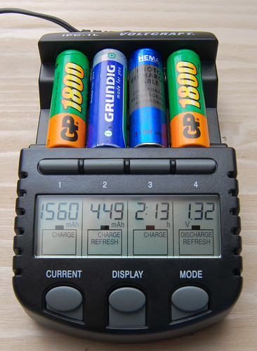

Nakon toga idu punjači više i visoke klase.:) Jedan od njih, popularan na Zapadu, može se naći pod više imena: Voltcraft IPC-1L, La Crosse BC-700, Technoline BC-700, AccuPower IQ-128 ... Ima 4 kanala, LCD displej na kome se može pratiti stanje svake baterije i birati režim rada, struja punjenja se bira između 200, 500 i 700mA, takođe može da se bira i struja pražnjenja, ima opciju merenja kapaciteta baterija, zatim Refresh itd. Kod nas može da se poruči preko Conrada kao Voltcraft, ali mu je cena prejaka, oko 4300 din, dok se napolju može uzeti upola jeftinije.
